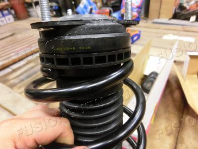

#267 Сообщение wresad » 02 окт 2018, 00:12
03 июл 2017, 00:11
Добавлено спустя 20 минут 38 секунд:
штатные передние стойки (бензиновая версия) под какие пружины ? пружины: Lesjöfors 40 276 07 подходят на "родные" передние стойки ?
osa57
Сообщения: 512
Год выпуска: 2009
Передние амортизаторы и пружины от дизеля на бенз
#268 Сообщение osa57 » 02 окт 2018, 16:40
У меня родные (машина выпуска март 2009г) были овальные, ставил Lesjöfors 40 276 07 (круглые) вместе с 311701 SACHS и 311702 SACHS (тоже круглые), писал об этом где-то в 2015 году. Пока проблем не было.

osa57, ок. т.е. вы эти пружины (Lesjöfors 40 276 07) давно используете ... просели ? стоит брать взамен "родным" ?
osa57
Сообщения: 512
Год выпуска: 2009
#270 Сообщение osa57 » 03 окт 2018, 08:18
wresad, с 2015 года проседаний не замечено, мне нравится как и многим здесь.

#271 Сообщение wresad » 03 окт 2018, 13:01
03 июл 2017, 00:11
эти круг ?
Отправлено спустя 2 минуты 3 секунды:

купил ( которые на фото выше): Ford 1 919 353 (motorcraft)- круглые. шли на фьженах 2002-2004 годов .комплектом идут (2шт.) в эксисте отдал 5579 руб.

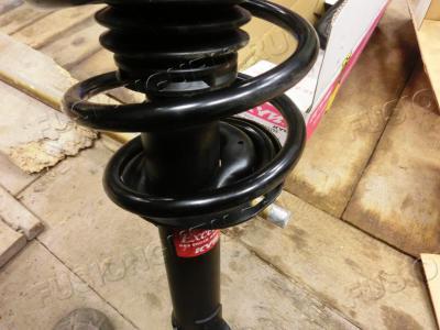

04 июл 2017, 23:58
Итог
судя по фото дюралевые прокладки и резинки анти-скрипа не устанавливали ? насколько они необходимы ? к стати на "разборке" видел пружины от фьюжена с трубками на концах...

wresad писал(а):
10 окт 2018, 19:47
Статистика показывает,что там где заканчивается резиновая трубка-там ломается(если ломается)пружина.
Roger Wilco
Сообщения: 1078
Полное имя: Ivan
#276 Сообщение Roger Wilco » 11 окт 2018, 00:24
У меня трубки есть
Сообщения: 7016
#277 Сообщение SAnat » 11 окт 2018, 01:24
Трубка защищает защитный слой пружины от истирания.
Нижний виток пружины трется об аммортизатор.
Трубка короткая не спасает нижний виток, то есть трубка закончилась, и там где она закончилась перетирается защитное покрытие пружины > далее коррозия в том месте > однажды оно там лопается, вот так viewtopic.php?p=369609#p369609
Проблема обсуждалась тут Опасная передняя подвеска
И я сам столкнувшись с этим, согласен с автором темы, что в таком виде фьюжен опасен и это может стать причиной крайне серьезных ДТП.
Там же в теме есть картинка, что должно быть между пружиной и аммортизатором (чашкой) 2 детали:
1. Противоскрипная прокладка передней стойки Ford 1 211 735
2. Защитная Проставка пружины подвески Ford 1 481 540
Почему они у меня отсутствовали? , вот это хороший вопрос, ну тут я 4 владелец автомобиля и не могу знать всей истории его жизни.
У меня же все произошло по классике
Все видно, там где кончилась трубка, пошла коррозия и пружина лопнула, после разбора аммортизационной стойки на чашке был виден след рживчины, где пружина терлась об чашку аммортизатора (металл об металл).
