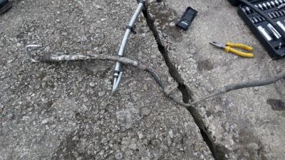

Ясно спасибо. На фото видно что сопливит только снизу, выше шланг сухой у меня.

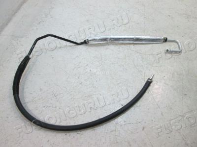

Так выглядит аналог Dominant FO14065843

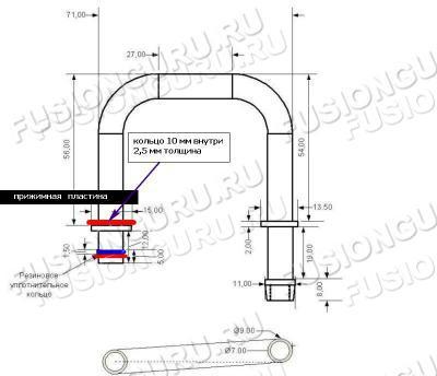

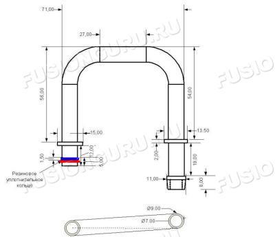

Схема с двумя колечками:

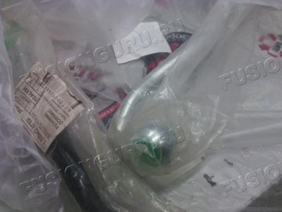

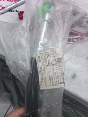

Решил купить доминант, заказал в автодоке DOMINANT FO14065843, вместо требуемого шланга привезли вот эту шнягу:
На автодоковском шильдике стоит правильный артикул, на артикуле поставщика стоит правильный артикул, а по факту не пойми что.
Когда начал им тыкать картинками из гугла, продавцы стали отвечать, мол, у Dominant'а вообще каталогов нет и проверить совместимость с авто они не могут, к тому же гонят они (dominant) голимый китай. Хотя раньше у автодока и экзиста доминант был как замена.
Будьте внимательнее.

1 Получается на трубку обратки ты ставил " 7мм по внутреннему диаметру 2мм толщиной (7-11мм)" ? По умолчанию тоньше ?
2 Я правильно нарисовал схему с кольцами для лучшего прижима ?
Как я понял их ты просто разрезал и надел в тех местах ?
После такого опыта по количеству попыток , напиши пожалуйста кратко , какие кольца в итоге встали как на обратку так и на трубку высокого давления !
Спасибо !

Да правильно. На обратку пришлось разрезать, так как после удачной вставки трубка сидела внутри плотно и вынать её уже не хотелось) а трубка подачи входила и выходила спокойно (на неё кольцо заходит без проблем, так как диаметр трубки 9-10мм перекинуть только через прижимную часть что на картинке твоей очень заметно). 7-11 это маркировка резинок которые идут внутрь рейки. 7 диаметр внутри 11 снаружи (2-7-2). По умолчанию стояли 7-10, тоесть 1.5мм толщиной. Я заменил обе. Итого выходит что наши кольца 7 по внутреннему диаметру 2 толщина. На обратке всегда одно, на подаче (высокого давления) ИЛИ одно ИЛИ два (смотря какой ширины паз под кольца, если просто меняете резиночки, то место под вторую прощупывается на ура). Как я понял на аналогах всегда два.

Сегодня поставил трубку низкого давления (возвратка) ZV14843 , моя оригинальная отходила почти 10 лет , но прохудилась - перетерло креплением к рейке. Образовалась мелкая трещина и через неё убегало масло.
Трубка приходит с одетым кольцом на штуцере , но я покупал дополнительно кольца ( 1212679 там их два , на верхнюю и нижнюю штуцера) и одевал из этого набора, выглядят они по качественнее.
Креплений к рейке нет , снимал все с старой трубки.
Течь перестало , тестю пока .
На фото , трубки рядом.
