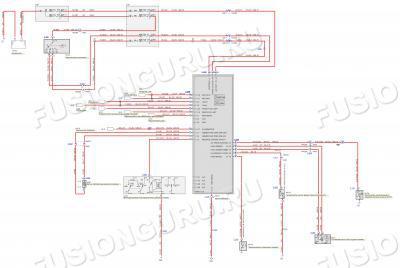

#10 Сообщение *Casper* » 26 фев 2018, 11:33
Коричневый и белый, пин 4 и 5
Схема участка тут
adv
Сообщения: 142
Полное имя: Павел
Откуда: пермь
Re: Уровень бензина по датчику не соответствует реальному
#11 Сообщение adv » 27 фев 2018, 06:57
*Casper* писал(а):Коричневый и белый, пин 4 и 5
Схема участка тут
спасибо!
