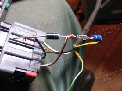

Тебе тоже повезло. Замок попался двухлоковый. Работать он будет только на двухлоковом модуле управления.tokamame писал(а):Кто-нибудь сталкивался с такой ситуацией и что делать?
НО! есть решение - диод шоттки.
Ща поищу. Было тут на конфе.
Добавлено спустя 16 минут 3 секунды:
Посмотри также http://www.fusionguru.ru/forum/viewtopic.php?f=9&t=9877 для ознакомления.
Теперь нас интересует 2, 4 и 10 выводы замка. Это управление силой.
10 - общий
2 - запирание первый шаг
4 - запирание второй шаг.
Чтобы запереть на 1 раз - на 10 массу, на 2 плюс. Чтобы на 2 шага, плюс надо подать еще и на 4 ногу.
Чтобы отпреть, надо подать массу на 4 ногу, а плюс на 10 - первый шаг, а второй шаг открывается на 2 ноге.
У тебя в обычном варианте 4 провода нет вообще. Когда ты вторым запираешь, сам провод перестает влиять на замок, надо на 4 подавать или "+" для второго шага или "-", чтобы открыть. А тк провода нет, то и не отпирается замок.
Чтобы он на 2 шага не запирался, надо поставить диод. Анодом к 4 ножке, кадотом на провод второй ножки. ВОт так
Тогда правая дверь будет работать как положено.

Замок вылечен. Диода шоттки не было в наличии, поставил обычный мощный 6 амперный диод.
Хочу дополнить.
Нумерация ног в разъёме (мама) замка.
У меня на разъём замка (папа) приходило 6 проводов. Но четвертая нога была заглушена. Я высверлил отверстие, нашёл и вставил туда подходящий разъём с проводом. Далее припаял диод. К катоду диода тоже припаял провод. Его уже замкнул на 2 вывод. Ну и всё в термоусадку, где не хватало диаметра усадки - изоленту.
Теперь у меня 2 управляющие двери - с обоих передних можно открывать и закрывать все двери.
Но самое приятное - что теперь при остановке и снятии с охраны правая передняя дверь тоже разблокируется.
Хочу дополнить.
