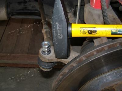

3. Откручиваем гайку крепления рулевого шарнира . Резким ударом молотком по приливу, или используя съемник, освобождаем поворотный кулак от тяги. Обычно одного- двух ударов для этого бывает достаточно.

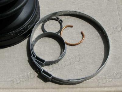

13. Напрессовываем смазанный трипод и ставим в проточку стопорную шайбу. Она должна быть по регламенту новой и комплект фирменной поставки ее включает. Так же как и консистентную смазку.
- это в комлекте идет

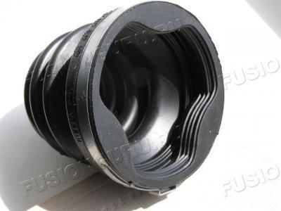

Вот он этот сложный чехол
