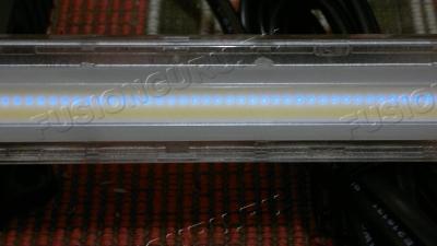

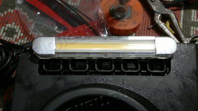

Раскрыта тайна этих новационных ламп
По результатам замеров, на них идет в рабочем режиме 250-300 мА. (250 когда 2 лампы, 300 - когда одна)
напряжение играет.
Частота выравнивания около 100 Гц.
Ну это ладно, можно сделать на базе простого стабилизатора тока. Хотя для чего-то перед стартом подается широкий импульс.
На штатное место подошли бы
с небольшим допилом решетки.
Но что-то мне кажется. что 165° тут несколько в другую сторону - по вертикали. А по горизонту получается очень в сторону.

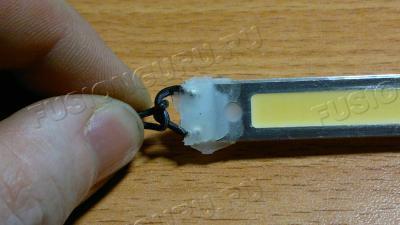

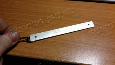

Можно разобрать, достать лампы. У ламп алюминиевое основание, видимо для охлаждения, есть 2 отверстия - можно прикрутить.
Сами лампы влагозащитные (я надеюсь), по крайней мере выглядят именно такими.
А нет ли фотки разобранных ламп ?Если я правильно понял они без корпусов ещё меньше и влаго защищённые ?
Сообщения: 42222
Re: Дневные ходовые огни.
#105 Сообщение *Casper* » 26 дек 2011, 22:49

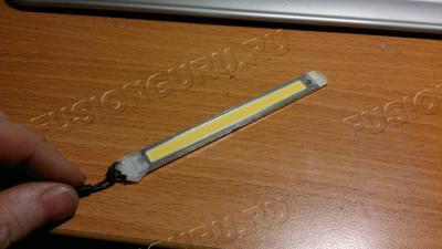

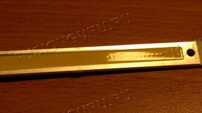

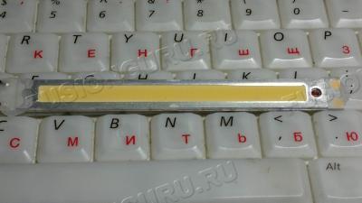

Не на много меньше. Тоньше - это да. Влагозащита только у лампы, а на ней пайка. Провода питания.
Фото сделаю

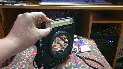

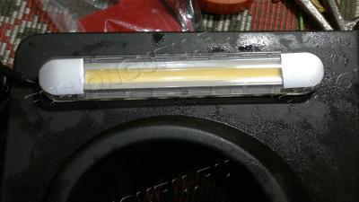

Видно вроде нормуль. ПРикинул вот.
А вот автоматика подкачала. Не видят корректно заглушенную машину.

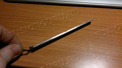

*Casper* писал(а):Не на много меньше. Тоньше - это да. Влагозащита только у лампы, а на ней пайка. Провода питания.
Фото сделаю
если не трудно со всех сторон пожалуйста!

а что за мигание на видео?

Alexanderz писал(а):а что за мигание на видео?
Не правильно воспринимает заглушенную машину.
Наверное слышит реле баттери сейв.

Alexanderz писал(а):я выше уже написал.
А, понял. Не, не вариант. Видно номано. Посмотрел со стороны. Что до отчета - пишут верно - слабоваты. Ну да ничего. Серт есть, в нем 420 указано - гайцы идут лесом.
Alexanderz писал(а):про мигание в отчёте написано при постановке на охрану мигать перестают . а у тебя как?
Да никак, на видео машина на охране, для запуска применил дистанционный запуск. В общем придется брать питание с линии зажигания.
Добавлено спустя 27 минут 10 секунд:
Alexanderz писал(а):я бы хотел их немного утопить в решётку немного выправив направление что-бы светили вперёд.поэтому если они будут ещё меньше то будет лучше их ставить.
Стоит отметить:
1. На корпусе "линза". видимо для рассеивания
2. Лампа греется, порядок 60°
