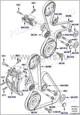

Возник вопрос (не у меня) - в каком именно месте располагается натяжной ролик ремней вспомогательного оборудования двигателя на дизельном Фьюжике и как произвести его (ролика) замену?
Заодно и про демпферный ролик тож...

Там все просто. С правой стороны снизу снять брызгозащитный кожух. Натяжной ролик подпружинен, отжать его по часовой стрелки и снять ремень. Натяжник находится на левой ветви, а демпферный на правой, если машина с кондеем, то чуть ниже, если без, то их две штуки - ниже и выше. Ролики крепятся центральными болтами.

Где бы ещё картинки/фотографии найти?

Картинка в экзисте довольно наглядная, в TIS даже более утрированная.
В экзисте

энергет, сделай скрин. Не у всех там рег есть...
