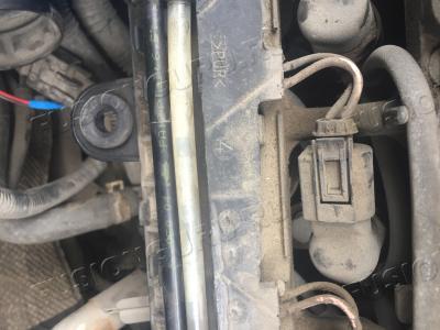

Путём поиска ошибки в итоге датчик не показывал число оборотов.

Ну что же, опять таде проблема, поставил датчик новый работала и ездил пару дней, но тут заглохла в дороге я долго не думая поменял на старый датчик и завелась сразу же. А теперь по желанию заводится. Как лечить Хрен его знает.

Наверное глядеть в сторону проводки, её чистоты,целостности, отсутствия гнили итпд

Re: Перестал заводится движок 14 TDCI
Что же может быть ?
Утром завожу поработает минут пять и заглохнет
Потом пытаюсь завести, схватывает но не заводится
Снимаю шкив коленвала, снимаю старый датчик ставлю новый и ставлю шкив
Завожу и нечего не происходит
Далее снимаю шкив ОПЯТЬ и ставлю старый датчик
И вуаля ЗАВЕЛАСЬ и так могу целый день ездит
Так в чём же дело и как лечится, есть ли у кого мысли ?

После того как заглохла что говорит ELM?Sharapusik писал(а):Утром завожу поработает минут пять и заглохнет
Глохнуть после запуска может из-за наличия воздуха в топливной.
В этот момент дым из выхлопной есть?Какой?Sharapusik писал(а):Потом пытаюсь завести, схватывает но не заводится
Болт всегда новый ставишь?Sharapusik писал(а):Снимаю шкив коленвала, снимаю старый датчик ставлю новый и ставлю шкив
Подёргал провода и появился контакт-вот и завелась.Sharapusik писал(а):Далее снимаю шкив ОПЯТЬ и ставлю старый датчик
*Casper* писал(а):Наверное глядеть в сторону проводки, её чистоты,целостности, отсутствия гнили итпд

Sharapusik, давай-кась в руки эльм и мониторь наличие оборотов. При заводе, при незаводе, при смене датчиков. Потому как если там ничего не меняется, будем кумекать что еще цепляешь попутно.

Воздух в топливной можно сразу откинуть , так прокачиваю грушей до устранения пузырей.
Elm пока нет возможности подключить.
Дым из системы нормальный валит как обычно.
Болт ставлю тот же со дня покупки.
Провода тут ни причем дёргал их и так и сяк.
Elm нет пока так как нохожусь не дома.
При заводе 840-870 оборотов
При не заводе от 200 до 450
При смене датчика нечего не происходит так кажется тот датчик умер.
