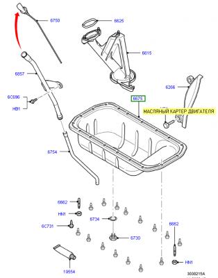

HGM, по фотке не пойме место, что искать? Дизельный мотор не очень знаком, увы.
Смотри. Есть картер - 1342630
Оно?

#6 Сообщение HGM » 24 авг 2014, 08:26
*Casper* писал(а):HGM, по фотке не пойме место, что искать? Дизельный мотор не очень знаком, увы.
Оно?
Нет. это поддон. Разбит именно блок цилиндров, как раз в месте его соединения с блоком постелей коренных шеек коленвала, там где крепление генератора и кондея.
