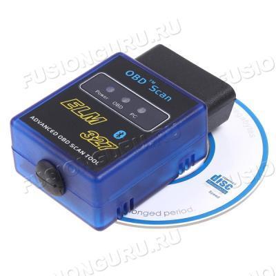

pavliusha, покупай мультик, делай диагностику через elm-ffn
Выписывай ошибки, бум разбираться. Если MAF давал ошибку, зачем возвращать? Быть может это часть коварного плана форда. Ведь смотри, ошибка стала значительно реже ;)

ELM
это типо купить вот эту штуку? :) есть за 13 долларов
лучше с USB брать?
и как проверять ошибки? я в этом деле зелёный... :( (знаю конечно как подключить например а что дальше то? :) )

я бы тоже купил, какой нить не дорогой, считывателе ошибок, кто в теме пожалуйсто, порекомендуйте?

вот тут есть с USB не дорогой.
каспер - такой подойдёт?
http://www.buyincoins.com/new_en/detail ... 12176.html
Сообщения: 42220
Re: Ошибка EAC FAIL - помогите! :)
#33 Сообщение *Casper* » 14 мар 2013, 14:32
pavliusha, я вот с таким недавно и мучился.В конечном итоге завел. ИМХО, лучше дороже, но нормальный ЭЛЬМ, а не китайское кидалово.

*Casper* писал(а):pavliusha, я вот с таким недавно и мучился.В конечном итоге завел. ИМХО, лучше дороже, но нормальный ЭЛЬМ, а не китайское кидалово.
я просто занимаюсь покупкой из различных китайских магазинов и могу найти что-то по дороже и по лучше (какой нужен?) приведи пример.. (я тогда буду искать)
спасибо.
Сообщения: 42220
#35 Сообщение *Casper* » 14 мар 2013, 15:52
pavliusha писал(а):какой нужен?
Нужен настоящий эльм. Только китайцы чет нифига не говорят какой настоящий.
http://www.autotoolz.ru/index.php?productID=691

вот допустим я нашёл такой 1.5 версии. сгодится?
ELM327 USB OBD2 v1.5
http://item.taobao.com/item.htm?spm=a23 ... 7490908510
Сообщения: 42220
#39 Сообщение *Casper* » 14 мар 2013, 21:30
pavliusha писал(а):1.5 версии.
100% китай, а значит программа там левая. А значит опять лотерея. Посему - не знаю.
