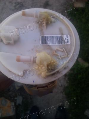

решил помыть бак. все было бы.хорошо на "друг" когда помогал снять быстросьемник со штуцера обломал штуцер. да на углу. эпоксидка не приклеилась( прорвало( можно ли как то поставить корпус от другого насоса? или крышку?

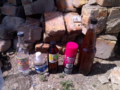

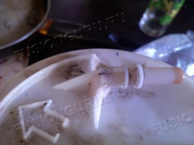

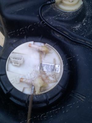

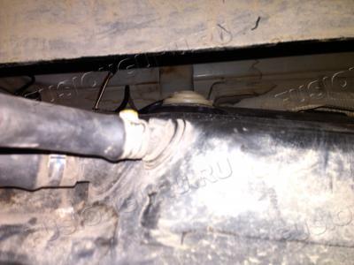

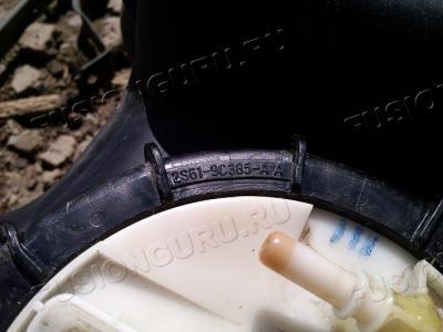

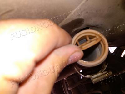

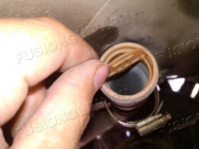

статью оформлю как протрезвею. а пока фото))
в итоге я купил герметик(на фото) и залил им штуцер) держит хорошо. застыл как камень)

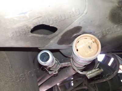

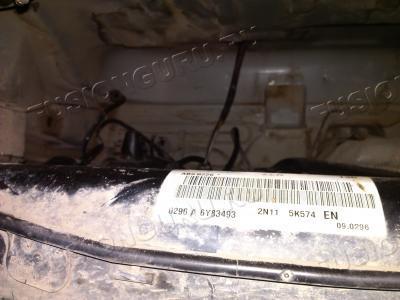

клапан обратки заливного шланга он такой)) пока не снимеши шланги топливо слить нереально...

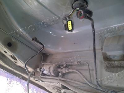

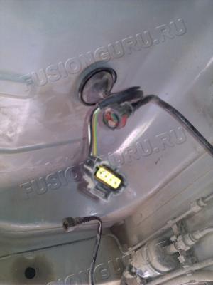

фишки и магистрали

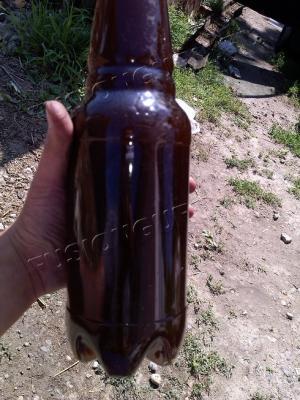

очищал сетки и мыл бак вот этими чудесами(646,ацетон,карбоклинер)
штуцер

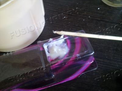

геометик-эпоксид. засыхает за час. лучше советского который сохнет сутки. в итоге этот держит. а советский отлип((
фишки и магистрали
штуцер

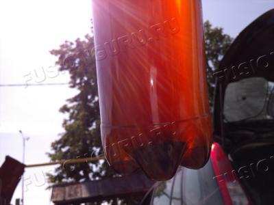

Млин, ты скажи секрет - на фото в ПЭТ бутыли чё за зелье

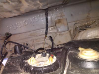

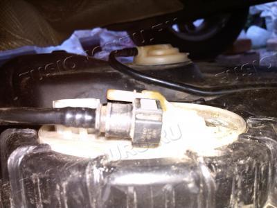

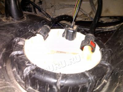

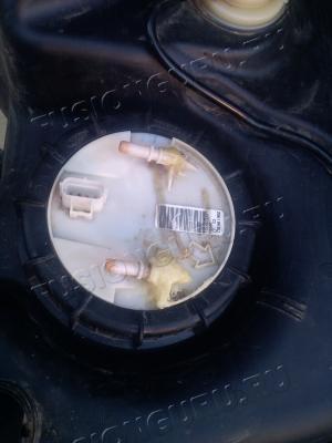

Итак...
Решил помыть бак. Решил по тому как:1)низкая мощность двигателя(ну я так думаю) 2)на холостых под нагрузкой некие подергивания как будто бенз кончался.3)на высоких оборотах не тянуло. 4) я до этого на 30 тыщ на матизе менял сетку-была в какашку забита.По этому купил 646 растворитель, карбоклинер, ацетон, сеточку от калины(как ктото тут на форуме советовал) и сеточку от 2121.

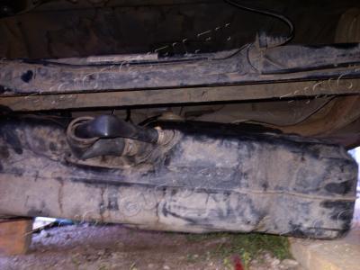

Для снятия бака я поехал к другу, где мы тупо закатились задними колесами на бревнышки-гдето высотой с кирпич на бок. и там трещеткой на 13 великолепно открутились 3 болта держащие ленты крепящие бак. зател снял быстросъемные хомуты с шланга заливки и отхода воздуха. бак слегка приспустился левой стороны. по центру он отлично висит на термоэкране. дальше сдернул шлейф-фишку с бензонасоса(перед снятием надо надаввить по центру).
Потом дело было за быстросъемами магистрали. НО тут вперед меня влез мой ушлый друг и вместо того чтобы сжать съемы и аккуратно снять он сжал недоконца и дернул со всех сил. и сломал таки один. под корень у корпуса насоса. второй я снял без проблем.
прижимающее пластиковое кольцо откручивается легко. надо слегка бить молотком через деревянный брусочек. лучше бить сбоку а не по частям граней что сверху. сбоку они крепче.
пытались все это склеить...неполучилось. эпоксидка советская не выдержала давления а импортная поплыла от бенза и давления и тоже дала нехилую течь. прям на дороге. пришлось буксировать опять к другу. снимал и собирал я потом этот бак раз 5. ничего сложого в этом нет,если конечно не подпускать никого а делать все самому. В итоге на разборе был куплен такой же насос и поставлен.
Теперь о сеточке. когда я промывал свою сеточку это делать пришлось раз 6 карбоклинером замачивая 646 растворителем. потом уже растворитель стал оставаться чистым. с сеточку вновь купленного насоса промывал раза 3. ее и поставил. может потом как нить опять поменяю,когда свою хорошо вычищу. на фото выше как раз грязь от моей сеточки))))) сетка от колбы отделяется довольно легко. только в начале надо снять резинку между колбой и сеткой и подковырнуть сетку отверткой. одевается так же легко. сетки от вазов и тазов не подходят никаким макаром т.к. на дне колбы имеется специфические выемки для выреза в сетке. сами выемки никакой нагрузки не несут. видимо сделаны специально чтобы не меняли сетку(((( после всех промывок сетко продувалась в дырку ртом довольно легко. и я остался доволен.
Итого:
1)мощность вроде как прибавилась а вроде и нет. но машинка стала плавнее.
2) перестала дергаться на холостых. специально в горку ползал
3) на высоких оборотах стало тянуть вроде как лучше.
4) вымыл растворителем весь бак-грязи было много. особенно коричневого налета.
цена:200р карбоклинеры и растворители.
80р-советская эпоксидка
250р импортная эпоксидка-для склеивания пластика супер! жаль что бензом разедается.
3000р новый насос в сборе.
300р пиво,для уталения печали от сломанного насоса.
з.ы. если надо сдела. фото сетки в насосе и турбины ибо весь насос дома валяется.

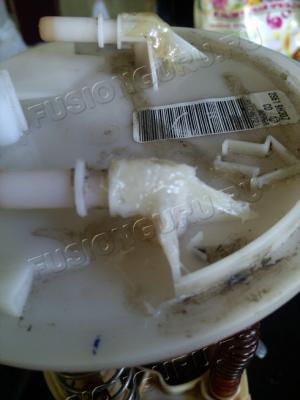

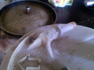

немного фото неудачного склеивания
Итого:
