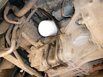

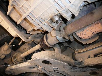

*Casper* писал(а):Для темы ищутся фотографии. Кто может, примите участие.
Так вот же... :D
Отсюда.
Сообщения: 18354
Re: Замена масла и масляного фильтра
#14 Сообщение Doc Brown » 09 апр 2011, 22:52
fidel1970 писал(а):Так вот же...
Нет самого главного - замены фильтра.
#15 Сообщение fidel1970 » 09 апр 2011, 22:54
Doc Brown писал(а):замены фильтра.
Снятия/установки в смысле?
Сообщения: 18354
#16 Сообщение Doc Brown » 09 апр 2011, 22:58
Ага. Чтоб было видно где он и насколько легко подлезть/откручивать.
Сообщения: 13604
#17 Сообщение Сергейsp » 09 апр 2011, 23:06
А на 1.4 вертикально стоит, как у меня на фиесте или под углом как на 1.6 ?
Сообщения: 18354
#18 Сообщение Doc Brown » 09 апр 2011, 23:07
сергейsp писал(а):как у меня на фиесте
А движок какой?
#19 Сообщение fidel1970 » 09 апр 2011, 23:09
сергейsp, кстати, чего там на Фиесте за защёлки удерживающие м/фильтр?
Сообщения: 13604
#20 Сообщение Сергейsp » 09 апр 2011, 23:12
Doc Brown писал(а):движок какой
1.4
fidel1970 писал(а):чего там на Фиесте за защёлки удерживающие м/фильтр
Нет никаких защелок, вот доступ лучше.
