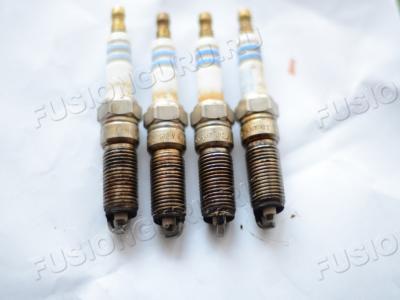

Сегодня решил сделать ТО и поменять фильтра и свечи. Выкрутил свечи и ужаснулся, они в масле.
Самая грязная была правая.

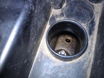

в колодцах есть немного грязи, продуть нечем было. оставил так. Вкрутил новые свечи.
Что скажете? :help: :help: :help:

Kirit писал(а):Что скажете? :help: :help: :help:
на фото нормальные свечи со следами эксплуатации

*Casper* писал(а): на фото нормальные свечи со следами эксплуатации
А в реале, когда вынул все руки в масле были.
Между витков масло на фото

#4 Сообщение *Casper* » 16 апр 2013, 22:22
выше конуса масло было? Если нет - нет повода переживать.

#5 Сообщение Kirit » 16 апр 2013, 22:33
Масло было только на резьбе. В общем как на фото

#6 Сообщение *Casper* » 16 апр 2013, 22:46
Ну и нормально все. Нет повода для паники.

*Casper*, а я думал, что на резьбе не должно быть масла.

:) Руслан, не сердитесь, но герметить новую прокладку - это колхоз...( производители прокладок о герметике наверное не знают, а так бы с новья всем впаривали)., а на фото изоляторы свечей не масляные, только по резьбе ( а рыжий налет на изоляторах не обязательно чисто масло :) , там и конденсат бывает (водяной))

*Casper* писал(а):на фото нормальные свечи со следами эксплуатации
Пробойчики (это желтые налеты на изоляторах) на средних свечах уже великоваты.
Kirit, бензинчик то какой используете?

Kirit, налет на изоляторах ваших поработавших свечей нормальное явление, средние цилиндры более горячие, больше от белого отличаются

ИМХО - нормальные свечи со следами эксплуатации.

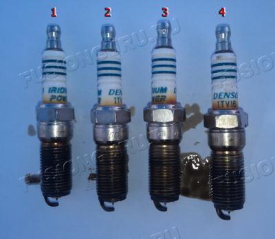

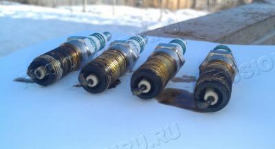

Когда дело дошло до свечей неприятно удивился жидкости на стенках и в канавке немного куда свеча вкручена. Подумал что это конденсат и я нашел причину почему предыдущие свечи окислились http://www.fusionguru.ru/forum/viewtopi ... =98&t=4389
Давай греть движок и просушивать.
Около часа просушки и половина жидкости испарилась, значит отчасти был конденсат.
Остальная часть оказалась маслом :pardon:
Но тут я списываю на холодные запуски при средней температуре -25-30 зимой, бывало грешен на холодную и в -40 заводил. Поэтому просто списал что немного продавило.
Вот свечки сразу после выворачивания по цилиндрам разложены:
После выворачивания, масло что было в углублениях осело на резбе свечей. На нижней части свечи слава богу масла нет и нагар минимальный. И это хорошо, учитывая что последние 5 месяцев дистанции не превышали 15км. , бензин аи-92 хренового качества, а свечи не выкручивались месяцев 8.
Единственное что не понравилось: желтый налет на керамике верхней части свечи, 10 месяцев свечам, рановато как-то.
Также визуальный осмотр откуда могло продавить масло дал интересный результат, перед 3 цилиндром свободное пространство и есть какая-то резьба там, ума не приложу что это , в отсеке где 1 и 2 цилинд такого нет :pardon: Может знает кто что это ?

Через прокладку клапанной крышки давит масло, как мне кажется.

Че-та в этот год на протечку прокладки КК сезон. Частый вопрос.
