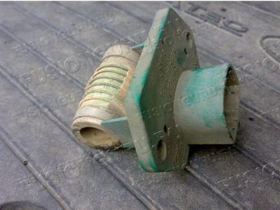

#1 Сообщение sergey61 » 12 фев 2013, 22:21
Я дико извиняюсь,за то что по пустякам тревожу народ:
Отломилось сопротивление на резисторе включения вентилятора,прозвонил-оно сгоревшее,пошел на радиобазар,там спрашивают кроме омности еще температурный режим.Сколько Ом,на самом резисторе написано,а вот про температуру ничего.Купил на 121 градус,но приваривать не стал,может не то купил(кстати сказали,что его туда нужно приварить,паять нельзя,сгорит опять,или на худой конец просто прикрутить).К сожалению я не умею читать схемы,а то там может какие нибудь обозначения есть.Покупать весь резистор из за сгоревшего сопротивления я думаю смысла нет,а какое поставить не знаю,а может от него зависит правильная работа резистора.Но я думаю,что сопротивление там играет роль предохранителя.
Может кто знает?

sergey61, это не резистор, а термопредохранитель. Если мне память не изменяет, то около 120 там и стоит.
Паять НИ В КОЕМ СЛУЧАЕ! Реально сгорит. Только точечная сварка.

вот об этом:
Это резистор вентилятора системы охлаждения двигателя. Для обеспечения нормального теплового режима двигателя вентилятор обдува радиатора имеет две скорости.При температуре ОЖ более 93гр.система управления двигателя включает вентилятор в обычном режиме(через резистор),при Т. более97гр. вентилятор включается на максимальную скорость(без резистора),при понижении Т. до 94гр. обычная скорость, до 90гр. вентилятор отключается.В обеспечении нормальной работы системы охлаждения задействован термостат, обеспечивающий при Т. до 87гр. циркуляцию ОЖ минуя радиатор(по малому кругу),при Т. от 87 до 102гр. постепенное открытие циркуляции через радиатор системы охлаждения(большой круг) и полное открытие после 102гр.

Аааа блин. Это гасящий резистор для второй скорости вентилятора.

Не получилось ни припаять ни приварить,нашел выход другой,просверлил дырочки и прикрутил винтиками,через шайбочки.Да,но он неработает(прозвонил-контакт есть)температура включения вентилятора 105 гр. и выключается на 97гр.Как написано-резистор должен включать вентилятор при температуре более 93 гр.может от параметров этого теплопредохранителя и зависит температура включения карлсона(написано на предохранителе 121гр.)?Что то тут не так!!!Надо как то с этим бороться,потому что впереди лето,и опять обороты двигателя будут 900-950,а я как ничерта не смыслящий в электронике могу бороться с этим путем замены( так уже было,менял все на что было подозрение),а так не хочется...

sergey61, дай фото того, что "ломаешь" и куда паяешь. Чет у меня толком не сходится в башке.

параметры старого предохранителя выяснить неудалось,поэтому поставил вот такой,на 121гр.Может надо было поменьше поставить?Или это не играет роль на включение карлсона?
Я когда приобрел машинку,резистор видимо уже не работал,поэтому летом обороты поднимались,на холостых оборотах до 900 и выше.Поменял датчик температуры охлаждающей жидкости,радиаторы почистил, еще чего то делал,уже не помню что,но все безрезультатно.Нет,мотор не перегревался,потому что карлсон включался на 105 гр.,но видимо что то нагревается и обороты поднимаются.Но в описанииработы резистора написано,что он должен включать карлсона при температуре 93-94гр.,а он не включает,на первую скорость.

sergey61, термопредохранитель работает как обычный по сути.
Он постоянно имеет короткое замыкание. Но в отличии от обычного плавкого, имеет температурный предел. В обычном плавком толщина проволоки важна (ток), а тут мягкость материала (температура).
То есть тут он должен спасать сам резистор от перегрева.
Вся цепь должна проводить ток.
Этот резистор - медленная скорость вентилятора.
Кажется на 95 включается + постоянная работа от кондиционера.
