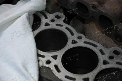

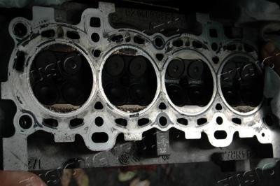

Re: Замена прокладки ГБЦ и сопутствующие операции
Картинки подоспели...
Добавлено спустя 2 минуты 24 секунды:
Ещё пара для оценки состояния на пробеге 98000
