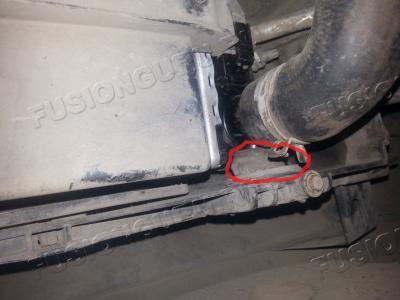

Ребята подскажите можно ли поменять вот эту резиновую подушку радиатору без снятия радиатора и слива
И вопрос номер 2 кто-нибудь точно знает верхние и нижние подушки радиатора одинаковые???

In-flame писал(а):Ребята подскажите можно ли поменять вот эту резиновую подушку радиатору без снятия радиатора и слива
Да, видишь шляпка самореза на 8? Выкрути. Затем снизу 19 ключом выкрути вставыш. Все, снимай демпфер.
In-flame писал(а):И вопрос номер 2 кто-нибудь точно знает верхние и нижние подушки радиатора одинаковые???
все 4 одинаковые.
