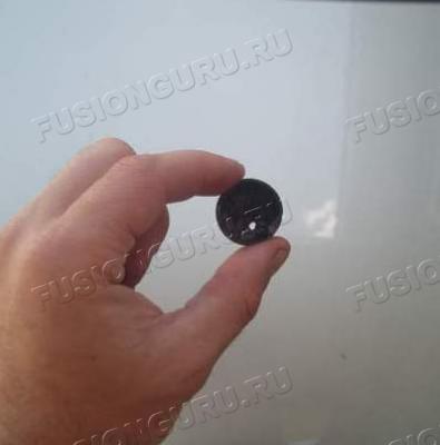

Вот смотри что может быть
Вот поэтому копеечную деталь надо купить. Где-то слышал что Вазовские рулят,не знаю
Добавлено спустя 7 минут 54 секунды:
Удалить ее чтобы - надо на один край наступить чем- нибудь. Она развернется , как конфорка на плите.

дедавова , отличная ссылка! Ничего криминального, просто и ясно. Остаётся найти тёплый гараж, и...снова блин эту прокладку менять. она меня достала реально. кстати, номерок вот:
