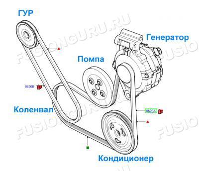

А не подкинет кто нить схемку наших ремней? Какой что крутит и где находится. Не могу понять где насос ГУР...

- Сообщения: 42218
Re: Что то потекло

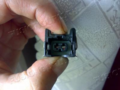

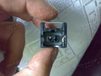

- Сообщения: 42218
Re: Что-то потекло
Датчик распредвалаtinimi писал(а):1. Что там за датчик находится сбоку? Он тоже весь в масле ) И как от него жгут отсоединить?
И выдергивай.
Не нашел.tinimi писал(а):2. На фордовской оригинальной прокладке есть какие либо надписи "ford"? И другие опозновательные знаки. Прокладку мне должны были официалы поменять 2 года назад на неоригинал, но я не уверен что они это сделали )
- Сообщения: 769
- Полное имя: Николай
- Откуда: Украина, Николаев
Re: Что-то потекло
*Casper*,
Спасибо, понял как снять. А то сидит крепо, а рассмотреть его не очень получается.
