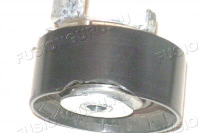

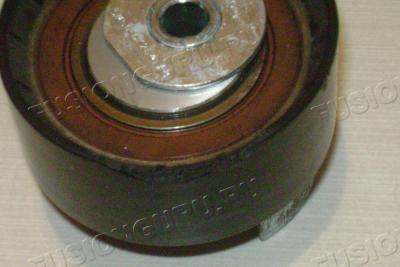

расколотый ролик. Свежий откол. Когда снимал уронил

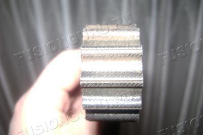

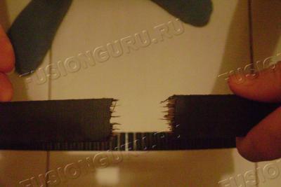

вот сам ремень. Порванный при заезде в бокс.
Ремень без всяких трещин

Чтоб порвать так ремень со сколом ролика даже трудно представить какой силы был удар.
