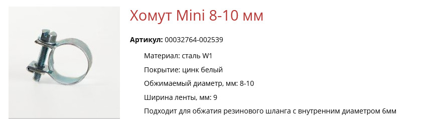

Да, вот нашел интересную инфу - люди пишут, что феном греть не особо помогает, потому как нужно чтобы тепло стало внутри, а тепло от фена внутрь не добирается.
Да, и еще смазывать силиконом внутреннею поверхность, чтоб легче шло (тоже вычитал)
Предлагаются варианты:
1-й нагретый пробойник
2-й клеевый пистолет
Во втором видео также показано как разбираются и собираются разные быстросъемы.
Да, и для надежности мини-хомутиком еще закрепить.
Вот таким:
