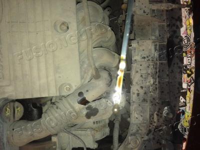

#15 Сообщение mavi » 20 окт 2017, 20:13
Спасибо за совет, на холодную максимум четко, на горячую вот такая картина думаю тыщи за 2-3 км придет в норму. Вот и думаю стоит ли морочиться? :(

#19 Сообщение kaluk » 20 окт 2017, 23:20
mavi писал(а): на холодную максимум четко.....
Не заморачивайтесь .
Уровень замеряют и доливают масло на холодном двигателе .
Сообщения: 42218
Re: Клин?
#20 Сообщение *Casper* » 20 окт 2017, 23:27
Избыток на горячем потом через прокладки и сальники вытекает
