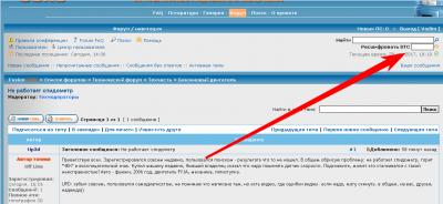

UPD: забыл совсем, пользовался самодиагностом, не понимаю что написано там, но есть видео, где ошибки видны. если надо, могу скинуть. в общем, на вас, друзья, надежда))

а ошибки для расшифровки в правом верхнем углу

tip3d писал(а):в общем сходил, заснял что высвечивается. посмотрите, может кто то определит ошибки. я не могу разобрать "5" или "S", надо букву вводить или нет. короче, не понимаю пока ничего)
Как так? а если на одометре будет 505938... то как понять где буква где цыфра? )) это будет "sosgзв" ? :lol:
коды ошибок после букв "dtc"
в твоем случае С121 E197 E200
вводи по очереди в углу страницы.
С121 - нет сигнала по КАН шине от блока АБС... (скорее всего по причине отсутствия питания на блоке.. Каспер прав, проверять предохранители..)
197 и 200 - нет сигнала спидометра и не верные данные одометра - это уже следствие первой ошибки..
