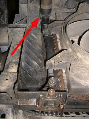

Встала вдруг (!) проблема - на ходу фьюжик начал плеваться антифризом из под быстросъемного соединения в верхней части радиатора, определяется на стоянке методом капания на асфальт, уходит по чуть-чуть (грамм по 150). На стоянке получить такой же результат не получилось, срабатывает вентилятор и всё...
Сначала думал на крышку расширительного бачка. Поменял. Результат тот же.
Поехал на СТО. посмотрели, почмокали губами - "надо устранить течь..."
Разобрал узел, промыл, поменял уплотнитель (резинку). Собрал. Пока машина стоит, все ок. Проехал 50 км. Капает...
Не могу понять причины протечки... Может кто подскажет...
Спасибо!

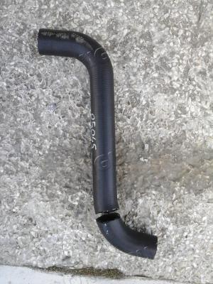

P.S. картинка чужая. взял чтобы было понятно откуда течет.

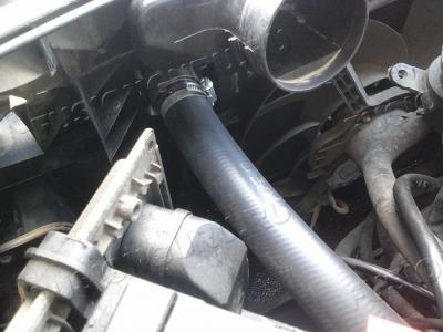

Поменял сегодня патрубок. От девятки (инжектор/карбюратор) вообще не подошел. Взял от пятёры (2105) для алюминиевого ( :( ) радиатора, он был длинее. отрезал колено, подошел без вопросов.
Час (!!!!) гонял двигло. Все ок. Вентилятор срабатывает, нигде не течет.
После поездки опять потекло!
Но что самое странное - пока печка (вентилятор обогрева салона) работает, ничего не протекает, едешь с выключенной - плюется.
Ничего не понимаю..

double door, если я правильно понял по фото - новый шланг одет прямо на патрубок радиатора, и быстросъёмное соединение исключено (как возможная причина).
Получается, когда машина стоит/едет с включенной печкой - основной поток антифриза бегает по малому кругу. Движку этого достаточно для охлаждения и термостат не открывается.
Как только поток антифриза начинает выходить на большой круг - начинается протечка.
Всё-таки предполагаю, что причина в радиаторе.
