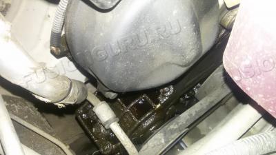

Бежит масло. Надо лезть разбираться... Какие-нибудь прокладки заранее заказать, чтобы без машины надолго не остаться? Чтобы заранее подготовиться. Или протяжкой крышки обойдется?

Скорее всего крышка. Крышка прокладке крышки.

*Casper* писал(а):Скорее всего крышка. Крышка прокладке крышки.
Заказать ее перед визитом в СТО? Хотя, если время и погода позволит - сам залезу =) WF0UXXGAJU7Y16403 какой номер у нее?

И нужен ли будет герметик?

#4 Сообщение *Casper* » 21 фев 2017, 18:41
95979 писал(а):какой номер у нее?
1141575

Спасибо! А герметик-то нужен будет?
Re: Где искать утечку масла?
#6 Сообщение fidel1970 » 21 фев 2017, 19:03
95979 писал(а):А герметик-то нужен будет?
Нет.
