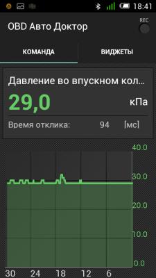

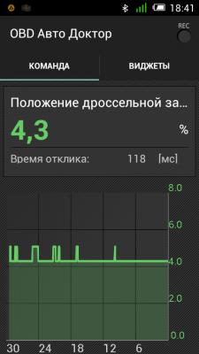

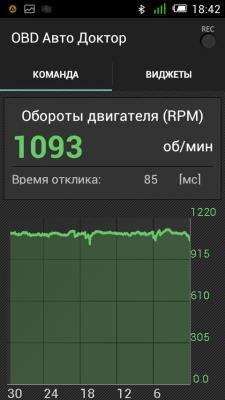

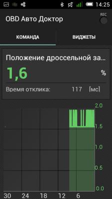

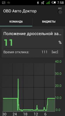

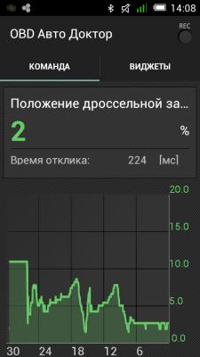

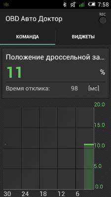

при включении зажигания дроссельная заслонка 11%
далее при попытке завестись С НАЖАТИЕМ ГАЗА показатели скакали примерно от 0.8%-1.5%
далее БЕЗ ГАЗА крутил было 0.8% ровно ( скрин не успел сделать, аккумулятор сел и так и не завелась)
а эти скрины недельной давности там у меня пропуски зажигания еще были, но в принципе понятно положение заслонки при работающем двигателе не считая скачков 4.3%

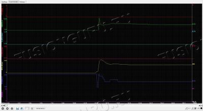

Удалось доползти до авто жены. За бортом -2, но ОЖ 0 градусов (ECT). Машина после ночи. Пока зажигание включено, двигатель не вращается 0 об/мин (RPM) - заслонка открыта на 6,27% (TP). Впрыска топлива нет FUELPW - 0 мс.
Начинаем маслать двигателем и заслонка прикрывается до 3,53%, как я понимаю это как на карбюраторе пусковая заслонка, чтобы обогатить смесь и разряжение было для образования топливной смеси. Далее идет открытие форсунок, аж на 12,62 мс и думаю что далее свечи пли и полетели. Обороты подскакивают до 1584 об/мин и далее уже держаться в районе 1000 об/мин, при этом заслонка открыта на 4,71% и время впрыска 5,52 мс.
Далее, по мере прогрева время впрыска уменьшается и обороты падают, но я не опрашивал до того момента как прогреется, по причине нехватки времени и необходимости отдать авто владелице :)
Я прикрепил файл из ForScan к топике, а также перегнал в XLS и немного прокомментировал, если захочется посмотреть с точностью до долей секунд. Ну и картинку.
Заводим фьюж 1,6 в 0.xlsx
LiveData_2017-01-20_07.09.48.fsl
P.S. Как понимаю, в случае у levontis, при попытке завести по какой-то причине заслонка закрывается практически до 0% и разряжения не происходит, т.к. нет воздуха, нет образования нормальной смеси, а кроме дросселя у фьюжа других источников подачи воздуха нет (как в случае с КХХ у других авто). Впрыск скорее всего идет, вот свечи и заливает.
Как вариант - опросить так же при помощи ForScan или я бы заслонку посмотрел, даже без фильтра, чтобы видеть как работает. Из вариантов, заслонка работает неправильно, отсюда и проблемы с запуском. Если смотреть на аналогию с моим КХХ на мазде, то туда попадала влага и его клинило. Тут возможно та же ситуация. Возможно придется снять и промыть и пусть полежит на батарее ночку, лед растаит и влага испариться. Ну в моем случае помогало.

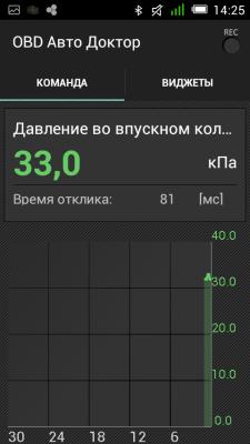

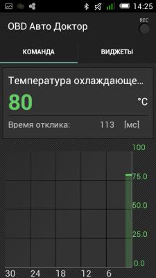

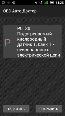

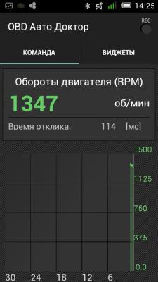

Большое спасибо за выделенное время и тест :hat: , снял помыл дроссельную заслонку, свечи, проверил воздушный фильтр, сегодня минус 7,все собрал, при включенном зажигании 11%, начинаю заводить БЕЗ ГАЗА просто крутит, добавляю на полпедали газку, вот график , тут видно что в начале ровно 11% потом крутило крутило, скачки и завелась, где справа ровная черта это она уже работала, заслонка 2% в среднем., потом отпустил педаль- глохнет, завожу заслонка опускается в пределах 0.5%-1.5%, то есть почти полностью перекрывается,завелась прогрелась до 4 градусов, отпустил плавно педаль, держит 1100-1200 оборотов, пока прогревалась вышел почистил покопал, туда сюда, сажусь температура движка 80 градусов обороты держит 1300 холостые, нездорово думаю, погазовал заглушил завел, опять 1300 холостые, прокатился метров 200, ничего не изменилось, вот фотки температуры, оборотов, заслонки и т.д. , заслонка 1.6% почти закрыта, и еще появилась сегодня ошибка
Добавлено спустя 4 минуты 56 секунд:
может быть есть разница между 1.4 и 1.6 в дроссельной заслонке, хотя вряд ли большая разница
Добавлено спустя 3 минуты 11 секунд:
я так понял проблема в обрыве цепи на датчик кислорода, поэтому обороты поднимает
