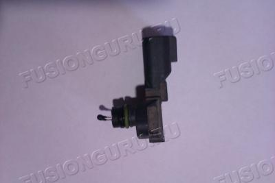

Добрый день, подскажите пожалуйста. Восстанавливаю машину после ДТП. Дошло дело до впускного коллектора и вышеуказанного датчика. Родной оказался слегка поврежденным, стоит ли с ним заморачиваться, можно ли проверить его работоспособность?

Какого рода повреждение? Сама "капля" цела?

timoha-07 писал(а):Какого рода повреждение? Сама "капля" цела?
капля целая, глядя на картинку нового датчика, нахожу только одно отличие, обломан пластиковый наконечник(который с отверстиями).

Так то "вольер" для "капли". Если капля цела, и сам корпус не шугнут, то все нормуль.
