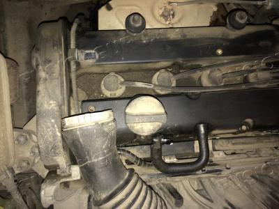

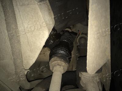

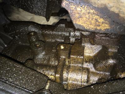

Вот собственно что сейчас смог сфотографировать, броня сухая, без масла, шрус в масле оттого что на него масло стекает по двигателю, получается по задней стенке и стекает, но что там может течь???
На первом фото вид двигателя сзади , от какого то разъема ( подозреваю что датчик какой то)
Снял воздушный фильтр и вот как смог залез за движок. Такое чувство что удар просто добил уже какую то старую рану, может че вылетело, пробка какая нить?

На средней фоте с приводом справа - на пыльнике "асфальт"уже. С датчика р/валов или из под прокладки КК.
Масло походу давно "ниже уровня".

fomford, первую фоту "расшифруй", не слажу ни как в своей 3D "графике" (воображении) , что за ракурс.

timoha-07 писал(а):fomford, первую фоту "расшифруй", не слажу ни как в своей 3D "графике" (воображении) , что за ракурс.
В течении трех месяцев щуп не вынимался?
на фото справа верх двигателя, как смог телефоном подлезть.
Да, щуп не проверял, есть вероятность ,что масло потихоньку подтекало, но почему сегодня появилась неисправность я не могу понять

fomford, с зеркалом ловчее определить из под прокладки КК или прокладка датчика виновата. И то и это на Конфе не редкость.
От удара масляный насос мог воздуха хапануть (если уровень мал), может и на датчике Р/вала коннектор слабый... вариантов валом будет, а со сканером конкретнее.
