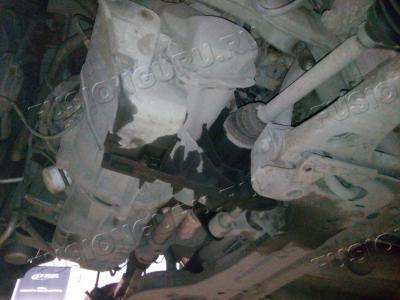

(Фото автора темы)
Серёг, так с этого надо было и начинать.
Течёт сальник привода слева, картер коробули в масле.
Вывод : либо мастера менявшие сцепу "постарались", либо одно из двух

По фоте судя, и почесав репу, может еще сальник штока коробки течь. За это наверняка сказать можно только после снятия пластикового кожуха с механизма переключения.

Блииин, народ. Первое - больше масла у пластика => оно текло и там. Или течет. Но если оно там так течет, то автор уже сколько времени без масла ездит? Коробочка бы ему уже сказала "уууууииииии". Далее, такие же теки из под обоих приводов. И тут в сальниках дыры с палец что ли? Логично тогда, что масло уже давно на дорогах нашейнеобъятнойродины. И последнее чудо - сухая опора. КТо мне объяснит феномен?
Вот у меня правый сальник давал травли - опора была в адской каше.
Из всего этого я сделал вывод, что потеки эти дело рук мастеров. И естественно предложил это дело:

Я вижу течь через механизм переключения, масёлко свежее, вылазило из под пластиковой крышки. Крышка имеет следы замасливания по ребру - намокло после защелкивания (при съеме масло вытекло, но никто даже ухом не повел, чтоб его убрать. Так и прикрутили.
Таки да, помыть. Снять пластиковую крышку -убрать избыток масла и смотреть. А чтож еще...

А что там объяснять? Сальник справа в норме у автора. А у тебя с правого и шпарило, а опора по одну сторону коробки с сальником и чуть ли не в одной вертикальной плоскости с ним.*Casper* писал(а):И последнее чудо - сухая опора. КТо мне объяснит феномен?
Добавлено спустя 2 минуты 1 секунду:
Сняв пластик, капель с того сальника сразу видно будет в виде "нагло в глаза смотрящих "висящих капельserezhiki писал(а):убрать избыток масла и смотреть.

Втулка крепления опоры на коробке в масле, а сама опора сухая.
- Сообщения: 11282
Re: Следы масла на картере.
По ребру коробули натянуло по грязи на втулке. На подрамник с левого ШРУСА , вон как накидало.
"Делаем ставки, господа"!
Моя ставка: сальник под пластиком и привода слева.
