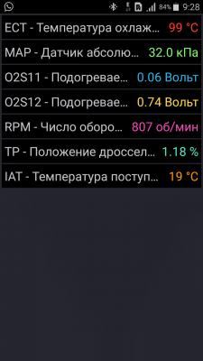

По измерениям датчиков.
На холодном двигателе разница в температуре воздуха во в пускном 1 градус.
На прогретом двигателе в движении доходит до 35 градусов.
Давление в во впускном при заглушенном 101, при заведенном 31-32кПа.
Когда заглушаю двиг, давление моментально в 100кПа.

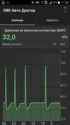

Остановка и пуск двигателя. График давления во впускном.

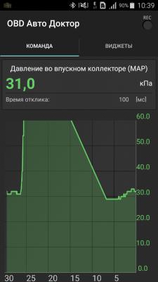

Резкое нажатие на педаль газа. График давления во впускном.
Прогретый двигатель
Прогретый двигатель
