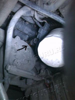

На фото видно: пластиковая трубка прикрученая к двигателю (указывает стрелка), похоже что из соединения трубка/двигатель.

Это крышка термостата а не трубка. Менять прокладку крышки с торцовкой оной. Для убедительности что течь оттуда: берем рукой за "хобот" резиновый патрубок от крышки и слегонца покачиваем его, если течь активируется то "диагноз" тот.

Подскажите какая из прокладок нужна:

Нужна первая. Вторая прокладка самого термостата, она по статистике - за ненадобностью, просто ставят раз все сняли .
Как выяснилось что из под крышки "сифонит", а не с помпы?

По виду, мокро только снизу где крышка прикручена к двигателю. Выше подтёков не видно. Пробовал качать за "хобот" вроде ничего не меняется. Завтра привезут прокладку, поеду на сервис менять. Надеюсь что всё таки она.timoha-07 писал(а):...Как выяснилось что из под крышки "сифонит", а не с помпы?
