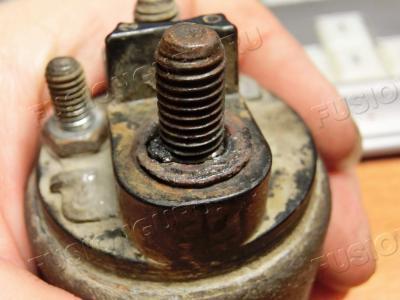

Мягко говоря - плохо все.
Интересно, когда последний раз завелся, оно искрами осыпалось или молча отгорело?
Добавлено спустя 5 минут 30 секунд:
Кстати, стартер разбирается легко. Высверливается 3 винта, попутно ломается 2 сверла и вот оно втягивающее.

Как-бы сопротивление на обмотке стартера проверить... не от хорошей-же жизни обгорел.
Re: Не крутит, но заводит.
сопротивление не поймаешь, мало. нужен измерительный мост, да и знать оригинальное нужно.
- Сообщения: 42219
Макс, я вот тоже думаю за то, что это все не от хорошей жизни. Измерить сопротивление можно, но надо знать исходное. Надо межвитковое и корпусное менять. А это уже сложнее.

Значит так. Разобрал стартер, снял щеточный узел. Планетарку не стал трогать, там я уже порядок наводил.
Вынул ротор. Там все в графитовых отложениях. Обмотка буквально окутана графитовой пылью. Слежавшейся уже.
Вычистил, что-то зубочистками, что-то тряпочкой, что-то сжатым воздухом. Поковырял, пока не надоело, магнитный мусор с магнитов.
Фоты не делал, потому что забыл фотик, а возвращаться после бурного дня как-то влом. Влом даже ставить было на место. Втягивающее подошло. Встало на место. Ща посмотрим, может быть пойду прикручу, а может завтра.
Чет я сегодня устал.
