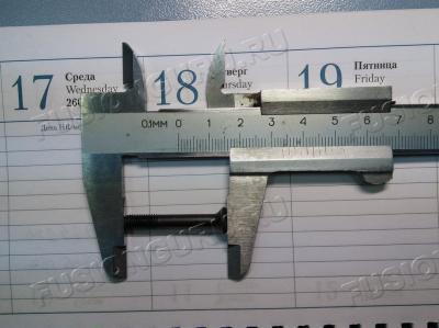

Кто знает, какие там болты, кроме того, что головка у них под Torx-25?
Длина, диаметр, резьба?
Прикипели, сорвал шлицы, теперь надо будет высверливать и ставить другие болты.
А сорвал потому, что хотел заменить бендикс, но пришлось пока ограничиться прочисткой.
Хочу заранее подготовить болты, поехать в гараж и высверлить старые.
Вот эти болты, фото maxs-vd.

Сталь+ дюраль+ реагенты с дороги = торксовая бита + молоток.
А раз Отец, запорол все дело, то родные болты с резьбой М5, но резьба катанная ( тело болта тоньше) и не сплошняком, шляпка в потай, сверлить можно любым сверлом ( не более диаметра шляпы), Аналоги - башка болта или гайка шпильки не войдут в потайное отверстие.
Длина по месту - главное чтоб лишняя резьба не вошла в катушку втягивающего.

Приветствую. Вчера тоже хотел поменять бендикс и тоже сорвал два шлица на этих болтах.
Вот параметры на всякий случай:
M5 длинна 30мм (без головки), длинна резьбы 12мм, диаметро головки 8,8мм

На drive2 пользователь Sanya-kubinec: болтики 5х30 под шестигранник в крепежном магазине. Подошли как родные. 20 штук — 50 р.

В Метизах почти оригинал, только головка шестигранник, а не торкс.
Описание: Винт высокопрочный с потайной головкой и внутр. шестигранником DIN7991 M5*30 St 10.9
Но скорее надо M5x35 мм если шляпка входит в длину. В общем надо измерить оригинал и решать.
14 руб штука
