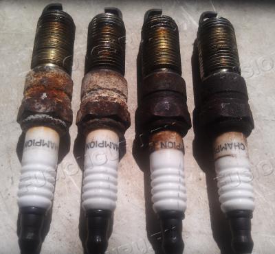

Alexxx писал(а):а какая динамика была на этих свечах?
Нормальная :crazy: Ехало вроде как-то, не дергало, движок работал ровно, конечно на низах под нагрузкой часто глохла, но ездила.

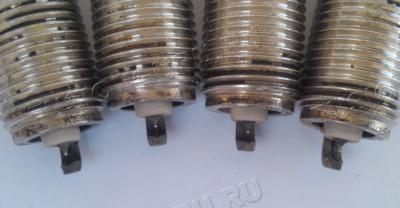

SAnat писал(а): Свечи Denso ITV16 отходили 20000км.
Жалоб нет.
Взял щупы, измерил зазор.
1,15 (+/- 0,02) в среднем, это я считаю до начала бокового электрода, не учитывая выемку посредине.
Добавлено спустя 2 минуты 33 секунды:
У меня и на предыдущих свечах были черные риски на керамике, причем более ярко выраженные , чем щас
