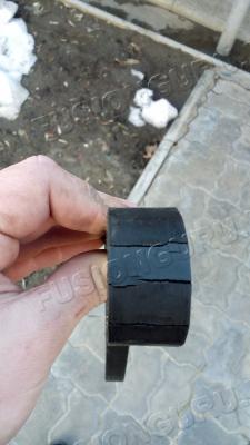

#970 Сообщение v33t00s » 23 апр 2014, 17:01
Ремень прошел 97 тысяч.
Сообщения: 11318
Re: Замена ремня ГРМ
#971 Сообщение timoha-07 » 23 апр 2014, 17:10
Не показатель. Главное форма зуба.

#972 Сообщение eivlev » 23 апр 2014, 17:24
timoha-07 писал(а):Не показатель. Главное форма зуба.
Почему не показатель? Материал потерял свои свойства. Зубы из того же самого сделаны...
