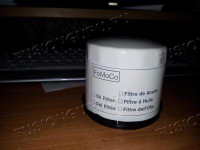

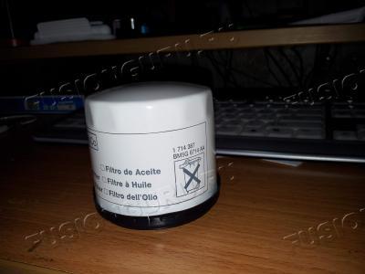

Микрокат говорит что этот код не совместим с моим вином.*Casper* писал(а):1 714 387 - только недавно пополнял запасы
Замена масла и масляного фильтра

Совместим. Микрокат по году смотрит. А деталь одна и та жеtinimi писал(а):1.6 Бензин

tinimi, конструктив двигателя и подкапотное пространство не изменялись с 2001 года по сегодняшний день. Поэтому фильтра либо подходят ко всем, либо не подходят никому.

Ты уверен? Смысле делать 2 одинаковые детали, и на одной писать "для 1.25", а на второй "для 1.6"?*Casper* писал(а):А какая разница? Это одна и та же деталь, номерованная разными цифрами.
Я понимаю что резьба та же, и размер похож. Но наверно 1.25 расчитан на меньший обьем масла, и вероятно клапан раньше срабатывает. И 20000 на мелком фильтре 1.25 не очень выходит.
Этот пишет что совместим, но снят с производства и вреден для здоровья о_О*Casper* писал(а):Посмотри этот
1 455 760
Ставил их в том году людям
- Сообщения: 42211
Re: Замена масла и масляного фильтра
На все 100%tinimi писал(а):Ты уверен? Смысле делать 2 одинаковые детали, и на одной писать "для 1.25", а на второй "для 1.6"?
О смысле - это к форду.
Да все там одинаковое.tinimi писал(а):Я понимаю что резьба та же, и размер похож. Но наверно 1.25 расчитан на меньший обьем масла, и вероятно клапан раньше срабатывает. И 20000 на мелком фильтре 1.25 не очень выходит.
Уууtinimi писал(а):Этот пишет что совместим, но снят с производства и вреден для здоровья о_О

tinimi, берем микрокат, смотрим свой номер, заказываем и не забиваем себе голову темными мыслями.

Микрокат мне выдает 3 кода:
1 667 890
1 455 760 - устаревшая. что то там вредное в нем еще и.
1 119 421 - устаревшая.
Тоесть вообще типа первый рекомендует.

- Сообщения: 42211
Большой есть альтернативный.

*Casper*, а 1 667 890 он тоже пишет "альтернативный".
Не альтернативный только "1 455 760"
Интересно, что подразумевается под альтернативный?
- Сообщения: 42211
То, что его тоже можно поставить и будет работать.tinimi писал(а):Интересно, что подразумевается под альтернативный?

Сейчас номер масл. фильтра 1714387.
1455760 и 1667890 устаревшие номера.Но заказывать их можно-у кого остались старые запасы.
Все фильтра выглядят так- http://www.avto-dim.ru/product_info.php ... ts_id=2486 .Меняются только номера на них.

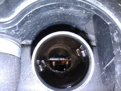

Начал готовиться к замене масла.
Купил стандартное масло Ford Formula F 5w30.
Фильтр Filtron OP629. Кстате как фильтр кто такой ставил?
Вот думаю менять сейчас впринципе не проблема или подождать полмесяца все равно поеду на ТО пускай там поменяют.
Вопрос вот в чем. Нужно ли промывать двигатель если все время лили и я залью одно и тоже масло Ford Formula F 5w30?
А то я смотрю через горловину заливной крышки в двигатель.
И чего-то мне оранжевый налет там внутри не нравится совсем
- Сообщения: 42211
Нет. Масло должно довольно быстро потемнеть - это хороший знак. Само по себе масло содержит моющие присадки и его рекомендуется менять не реже 1 раза в год.SAnat писал(а):Вопрос вот в чем. Нужно ли промывать двигатель если все время лили и я залью одно и тоже масло Ford Formula F 5w30?
Догда надо промывать - от маслаSAnat писал(а):И чего-то мне оранжевый налет там внутри не нравится совсем

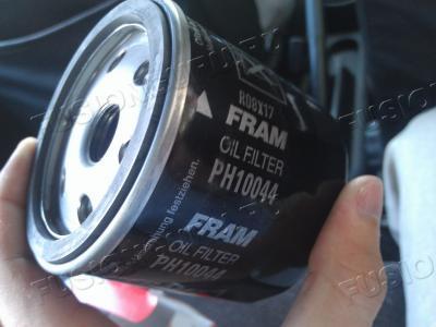

Поехал на ТО и забыл дома свой фильтр Filtron OP629
Пришлось в дефиците времени быстро найти аналог - FRAM PH10044
Вот как он выглядит:
Здесь у вас он не значится http://www.fusionguru.ru/faq/zapchasti/#Maslanyj_filtr
По каталогам к Фьжену подходит, на ТО это подтвердили, проблем с установкой не возникло.
Стоимость фильтра 250руб.
