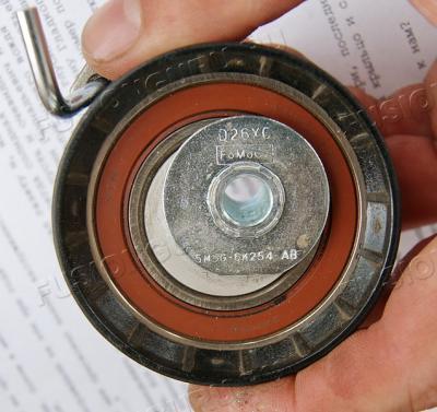

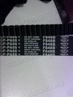

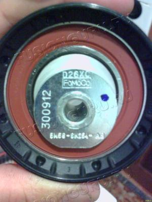

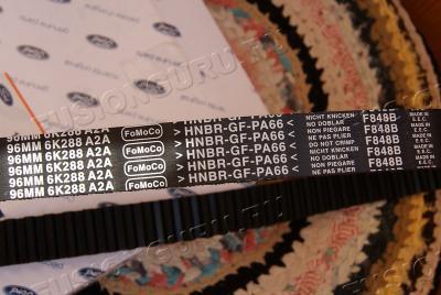

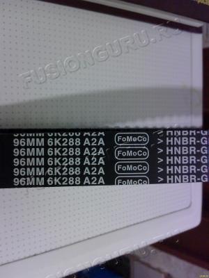

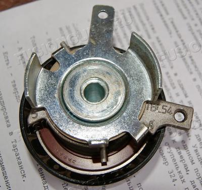

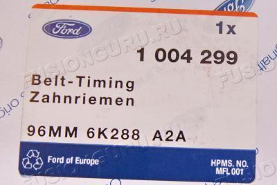

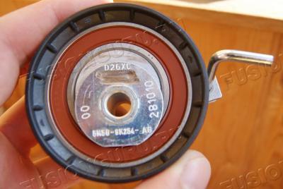

Сегодня пришел комплект ремня грм Ford.На пластмаске ролика выбито Dayco, на подшипнике Koyo,на железке FoMoCo. На ремне надпись FoMoCo made in italy.
Чет Италия смущает.Это оригинал? Что скажите?
Arsen
Сообщения: 992
Полное имя: Arsen
Re: Замена ремня ГРМ
#751 Сообщение Arsen » 29 авг 2013, 07:19
Да их могут где угодно делать, и пишут всё что вздумается.
Оригинал - это то что на машине изначально стояло. Не купить такое. На взгляд погляди и сравни со старым. На моём новом ремне было написано Юороп. Забыл где Италия находится.
Шов проверь, аккуратный должен быть. Со старым ремнём сравни.
На старом фирменном ролике было написано Джапэн.
Смотри чтоб не люфтил и крутился мягко.

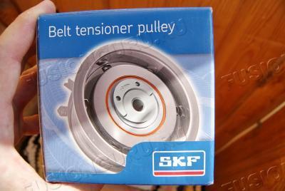

#752 Сообщение SHAMAN » 29 авг 2013, 07:43
Arsen писал(а):На моём новом ремне было написано Юороп.
Один в один и у мня ремень. А вот ролик брал SKF

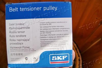

#753 Сообщение Arsen » 29 авг 2013, 11:59
SHAMAN писал(а):ролик брал SKF
Ну и у меня на коробке было написано СКФ. На коробке указан интернет адрес -
http://www.skf.ru.
Проработал 20 тыщ. км, поэтому ничего сказать не могу, слишком маленький пробег.

И ремень и ролик тоже один в один и цифры и надписи и шов такой же.Все кроме made in Italy на ремне и dayco на ролике.Значит все окей :P

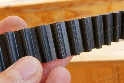

Можно оценить состояние ремня вот по этому фото (107 т.к.)? И что скажите по поводу пятен ржавчины на шестерне?
#759 Сообщение *Casper* » 02 сен 2013, 14:28
Dima! писал(а):Можно оценить состояние ремня вот по этому фото (107 т.к.)?
Как новый блин
Dima! писал(а): И что скажите по поводу пятен ржавчины на шестерне?
Ну ремень не ползает по шестерне.
