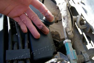

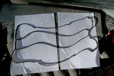

Чем прокладку клапанной крышки загерметизировать?
Температура и масло - герметик специальный поди нужен. Сверху смотрел - потеет, а сегодня сунулся под машину, а уже и там капли масла висят.
Чёртова прокладка, весь движок сзади в масле!

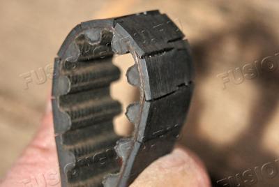

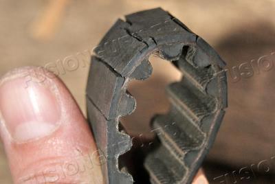

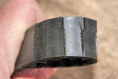

Когда я, полтора года прошло, поменял родной ремень ГРМ, то я старый ремень не выбросил.
Снял его нынче со стены и стал разглядывать. Стремительное разрушение, шесть лет простоял на машине и полтора года на стенке провисел. Итого почти восемь лет.
На ощупь как пластмассовый, задубел. Резина сильно отходит при сгибании. Пробегал ремешок 105 тыщ. На Урале сурово, немецкие танки не пройдут.
Думаю если бы он восемь лет простоял на машине, то выглядел бы ещё хуже.
Вывод: на Урале жизнь ремня ГРМ - семь лет, максимум.

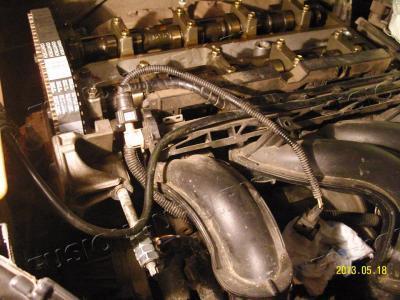

вчера заменил грм(ролик,и 2 ремня ну и прокладку крышки соответственно).на все ушло 8 часов с обедом.возникла серьезная проблема из-за невозможности выкрутить шпильку генератора(резьба сдала 2 витка и встала намертво) и невозможности снять полностью крепление опоры двиг.пришлось изворачиваться,снимать 1 распред. вал и кое как и с изворотами снимать старый ремень и пропехивать новый :crazy: . вспомнил при этом кучу матов и гламурных инженеров кто продумывал это крепление.что делать с этой шпилькой в следующий раз если вдруг понадобится что то делать и ее выкручивать я не знаю :insane: .возможно срыв резьбы и высверливание ну и прочее.на фото та самая шпилька.
p/s работа двиг. не изменилась.ремень имел микротрещины с наружней части(пробег 118 тыс)
