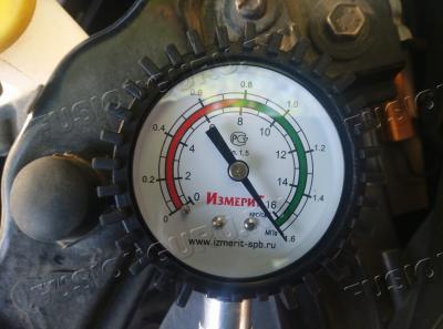

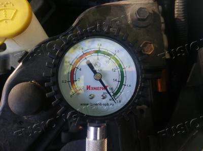

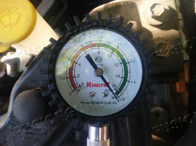

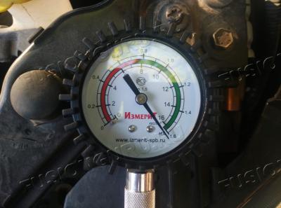

Нашел компрессометр. Дорогие они падлы блин.
На 16 очков. Других длинных нету. Дизельный под резьбу и не подходит и короткий. Буду пробовать таким. Ну или может найду другой манометр, если повезет.
Расскажите как правильно мерять. Чтобы я очередной фигни не намерял.

На горячую, с открытой дросельной, и выключенными свечами и форсунками.
#652 Сообщение *Casper* » 26 май 2015, 17:55
Свечи все выкручиватт или только измеряемую?
Сообщения: 4956
Re: Дергается, надоело.
#653 Сообщение ANG » 26 май 2015, 18:00
Все.
#654 Сообщение *Casper* » 26 май 2015, 18:42
Окей

#656 Сообщение *Casper* » 26 май 2015, 19:01
maxs-vd писал(а):Отлично
Где отлично? Че он падла дергается?
Добавлено спустя 1 минуту 17 секунд:
И еще. Я тут не удержал немного. Совсем чуть чуть. Даже не понял, чем меня, воздухом или компрессометром.
Вопрос в другом. Если вылетит свеча - это 100% дыра в фильтре и в капоте. Прямо ракета блин.

#658 Сообщение *Casper* » 26 май 2015, 19:49
maxs-vd писал(а):Я честно говоря не пойму в какие моменты дёрг?
едем, равномерно прямолинейно, отпускаем газ, машинка начинает сбавлять ход и ... резко делает торможение, после отпускает. Теперь нажимаем газ - получаем пинка, провал и нормально разгоняемся, как всегда
Добавлено спустя 7 минут 35 секунд:
Наверное придется перемерять. Измерение на границе диапазона => погрешность может быть очень большой.
