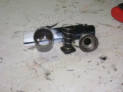

Подскажите, а как проверить клапан PCV? Он весь грязный был - почистил. а как проверить? он должен в обе стороны продуваться?
Буду задавать кучу глупых вопросов - учусь. Спасибо за понимание!

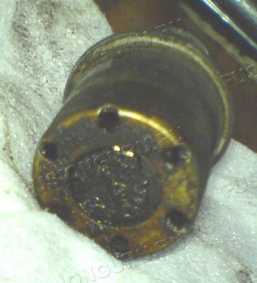

Подскажите если этот клапан (или как его там) легко вываливается от места куда вставляетя, это означает первое, что его надо менять, это я понял.
Но вопросы вот какие
может ли из-за этого все таки масло уходить быстрее, чаще
Расход бензина вырости
что будет если ее так и оставить
и последнее стоит ли все таки класть губку или нет, в опросе ничья)))

И снова здравствуйте, вынул клапан.
Клапан вполне чистый, в масле, кокса нет.
Видно даже на просвет на Солнце!
Тарелка дросс заслонки в масле.
Подул в него и вот как он себя ведёт: всасываешь из него воздух хоть сильно хоть слабо имитируя всос впуск коллектором - клапан попускает воздух независимо от силы всоса. Нажимаешь на площадку клапана и всоса нет - клапан закрывается.
Далее вынул сапун из воздухана, воткнул клапан в трубку, но не воткнул клапан в маслоотделитель.
Вынул масл щуп.
Завёл мотор.
Под впускн коллектором на солнце видно аж облако газов. Позакрывал перчаткой дырку маслоотделителя - меняется звук мотора. Когда открываешь дырку - начинается низкочатотные хлопки в такт выхлопной трубе.
Из сапуна такой же дымок-облако.
В общем маслоотделитель пока не будут мыть (много чего разобрать придётся) - и так видно что он работает нормально.
Вот такие дела.
Щас промою клапан, соберу всё и на эстакаду вытирать масло и буду думать дальше.
Добавлено спустя 2 минуты 42 секунды:
то есть по сути клапан этот практически не закрывается, отсюда все пары масла высасываются коллектор: там плавает немного масла + масло на заслонке. В итоге масло уходит и приходится доливать.
Промыл клапан. Поведение не изменилось, то есть был в маслице и в грязьке, но вполне рабочий.

- Сообщения: 11366
Re: Внедрение фильтра картерных газов
Клапан да - переменного сечения, наглухо не перекрывается. Замерь компрессию - может клапана может кольца.. чада не должно быть.
