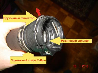

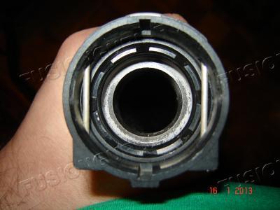

Если я куплю как говорили от нивы, данный переходник снимаю со своего и фиксирую хомутами, верно?DRANDULET писал(а):Здравствуйте уважаемые соратники! (имею FORD FUSION 2002 г.в., 1.4, 80 л/с., Пробег 164000 км.)
Пришло время замены верхнего патрубка радиатора. Шла утечка антифриза в месте крепления патрубка к головке блока цилиндров. Вот такая была картина: Патрубок радиатора верхний (код 1528662). Патрубок со стороны радиатора имеет пластмассовый переходник с пружинной скобой-фиксатором. Вид крупным планом:
Надежность такого способа будет нормальная?

Я этот переходник с радиатора даже не снимал, только сдвинул хомуты пружинные и снял патрубок, а новый от нивы прикладывал и по чуть-чуть подрезал чтобы встал без перегибов или натяга
