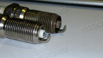

Кто что скажет по фото?

*Casper* писал(а):Кто что скажет по фото?
Горизонт завален :)
PS- Что там такое отслаивается особенно заметно на второй и третьей свече. Я у себя не помню такого.
Зазоры какие-то циклопические. :sorry:

#589 Сообщение *Casper* » 23 май 2015, 17:07
Да. Где горизонт завален? Пальчики по нивелиру.
Я про цвет вообще.
Зазоры понял.
Отслаивается нагар. Сколько помню, всегда так было

*Casper* писал(а):Я про цвет вообще.
Юбка чистая. Свечка должна работать нормально. А нагар по краю - напомни, на каких оборотах переключаешься?

*Casper* писал(а):Сколько помню, всегда так было
Я пересмотрел фотки участников, не вижу больше таких отслоений не у кого.
Ну у меня тоже такие, только нагара меньше, наверное качество бензина у нас лутше. Зазор тоже увеличился, не стал заморачиваться, купил новые, эти уже свое отработали ;)

Макс, у тя такой же нагар. Разе что не отслаивается.
Doc Brown писал(а): на каких оборотах переключаешься?
Грешен низкими. Бывает 1500 еду. У меня ща 2000-2400 - самый поганый диапазон. Дергается блин. Вот если ниже и выше - оно полегче.
То есть считаете норма? У Макса вон серые.

*Casper* писал(а):Грешен низкими. Бывает 1500 еду.
И поездки в основном по городку? Ну и все условия для формирования сажистого нагара по краям. Давал бы движку "продышаться" - мож и вопросов бы не было. А так - бенз невнятного качества + низкие обороты.
*Casper* писал(а):То есть считаете норма? У Макса вон серые.
Это зависит от присадок в бензе в регионе. У меня тоже идеально белые юбки свечей.
