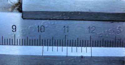

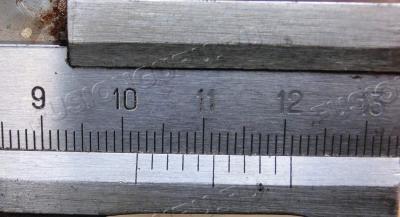

Постоять с выжатой педалью - это вообще плохо. Я вот ленив до жути, сцеплений за свою жисть наменялся и упражняться лишний раз мне не хоца.
Сцепой я только на мотоцикле играю, ну могет изредка в пробке или ползучке.
Не надо ремни трогать.
Можно так сделать, помощник жмет сцепу - меряем вылет шкива штангенциркулем от крышки. Задавливаем взад и снова меряем (сцепа отпущена).

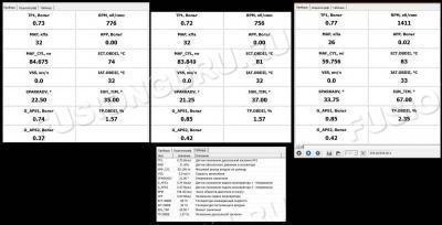

Re: Дергается, надоело.
- Сообщения: 42232
Как интересно. На втором и третьем графике положение педали 1 в 1, а результат разный. Второй кадр получен отпксканием педали?
- Сообщения: 7017
Неа, это крайний предел, еще полмиллиметра и он поднимет обороты.

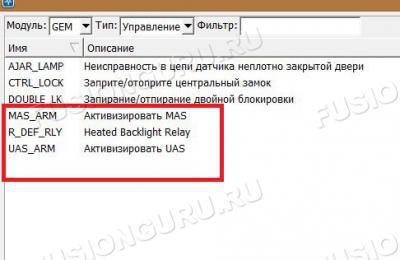

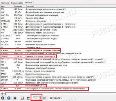

Добавлено спустя 1 минуту 37 секунд:
Там похоже дело в тысячных вольта, которые форскан не отображает просто.
Добавлено спустя 6 минут 57 секунд:
1. Может кто прольет свет, что это за параметры выделены
Которыми можно управлять?
Я не рискнул включать их.
2. Вот еще интересные
Ширина импульсов топливного датчика - непонятно что за импульсы, что они показывают. Это же не открытие форсунок.
Команда посланная к генератору - меняется в процентах постоянно, тоже непонятн.
Рабочее состояние ECU - что значит код
Клапан атсорбера то показывает степень открытия
3. Кроме того непонятно как вывести данные из разных секция, я могу водить только PCM или только ODB2, но чтобы вместе из разных разделов никак
У тебя картинка http://www.fusionguru.ru/photogallery.p ... 15105&full это 1мм до подъема оборотов, можно было еще чуть-чуть дожать педаль без поднятия оборотов и получилось как у меня бы.
- Сообщения: 42232
SAnat, давай вопросы программы в отдельную тему.
Возможно дело в тысячных, но вот у меня как ни старался +/- 0,01 и уже разные обороты.
- Сообщения: 7017
У меня получилось, сложно методично раза с пятого, но получилось держать педаль вот так , а держал я ее секунд пять пока скриншот делал. А в основном было как у тебя 0,84*Casper* писал(а):SAnat, давай вопросы программы в отдельную тему.
- Сообщения: 42232
Замечательно. Оставим педальку в покое. Темку создал?SAnat писал(а):А в основном было как у тебя 0,84
- Сообщения: 4956
Похоже на процент ШИМ, которым управляется генератор от ЭБУ мотора. Регулирует напряжение генератора. Если включить какую-нибудь нагрузку ампер на 10-20, то этот процент должен заметно измениться.SAnat писал(а):Команда посланная к генератору - меняется в процентах постоянно, тоже непонятн.
