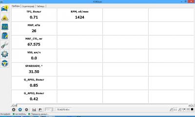

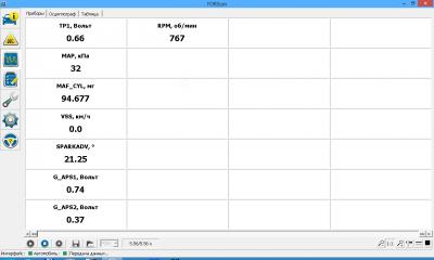

#547 Сообщение *Casper* » 13 апр 2015, 19:26
Макс, мой бук уже четвертую попытку байкотирует.
глянь пожалуйста у себя напряжения педали газа.
наверху и когда обороты начинает поднимать
Добавлено спустя 1 час 7 минут 46 секунд:
Мои.
Педаль наверху
Момент, когда еще обороты дежутся
А еще на 0.01В пониже и уже полторы тыщи оборотов
Как раз в тему о неравномерности. Так. Надо теперь снять гистерезис.
