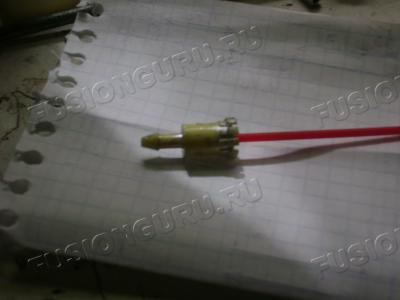

Делал так - "многоходово" Так более ленивый ))) способ: Шприц можно "обойти"))- кусочек изоляции от провода (кажись 2,5 квадратных мм.) надеваем на укороченную трубочку от Клинера, Длина насадки чуть более укороченной трубочки, это позволяет создать уплотнение в отверстии "входа" форсы. То есть одной рукой прижимаем форсу к башке баллона Клинера и пускаем жижжу и второй рукой подаем питание. Питающие форсу хвосты надеваем прям на её контакты. Держится на контактах за счет изоляции провода.MakPol писал(а):Можно например такое: шприц, трубочка и Carb Cleaner,
Типа порядок на столе наводил, нашел вариант "адаптера" форсы и баллончика карбклинера:
Это корпус клапана любого аэрозольного баллончика, на трубку плотно и глубоко садится и конус должен быть комплементарен отверстию форсы. (ятд, форсы нет под рукой(((

Желание: не снимая форсунки с рампы, подавать одновременно на все форсунки одинаковое питание (для сравнения производительности)
Так-вот рампу наполнить и поднять давление, это элементарно, а вот как сделать импульсный включатель форсунок... (дабы избавить себя от выполнения реле включения) чтоб была возможность регулирования частоты и продолжительности открытия форсунок???? в общем приборчик имитирующий работу форсунок на двигателе.
Моет форсунки и равномерность налития проверяется без проблем.
Зато можно самому пальцем создавать нужную частоту и длительность импульсов
Вот как раз мой второй вариант, который сегодня надеюсь замутить, если найду 2 одинаковых биполярника в в хламе. Все из хлама делается, откеда в деревне радиомагазиныANG писал(а):Мультивибратор на 2 транзисторах либо на 1 микросхеме типа К561ЛА7.
Это будет генератор. Плюс мощный NPN транзистор - ампер на 10 - это будет ключ, который непосредственно будет открывать все форсунки скопом.
Можно сделать, чтобы варьировалась частота импульсов и скважность (время открытого состояния и закрытого).
Мощный NPN мосфет вообще с видеокарты дохлой выпаял
Минимальное напряжение открытия форсунок еще выясню потом, думаю будет 5в скорее всего, от зарядника для планшета можно будет делать блок питания думаю легко. Но я останусь на двух последовательных 18650 аккумуляторах, ибо это удобно и полностью автономно, просто в кармане принес с собой источник энергии и ни каких проводов не надо.
Может, пока не разбирался, просто заметил закономерность (вторая микруха 555 полетела, благо в китае россыпь для поделок себе заказывал и их еще много есть), что включаю форсунки все без давления и жидкости внутри, один щелчок и все. Больше микросхема 555 не работает.Может от форсы индуктивный ток шпарит ?
А если форсунки под давлением без проблем все работает, на любой частоте. Поэтому когда первый раз она вылетела я даже не понял из-за чего, вот второй раз понял.
Если попадется машинка с забитыми в усмерть форсунками так легче промыть.Смысл в обратку форсунки мыть, думаешь против "шерсти" гидродинамика лучше работать будет?
Кроме того пару раз дунуть форсунки против "шерсти" думаю будет полезно , чтобы крупные и не растворяемые отложения изнутри выдуло.
ВоооооИ перепускной клапан на твоем стенде можно потестить: манометр переделать в вакуумметр, к нему тройник и разряжать тем же шприцем. Либо электронные весы ( если убитые в хозяйстве есть, кухонные, на тензодатчике) вместо вакуумметра приладить.
