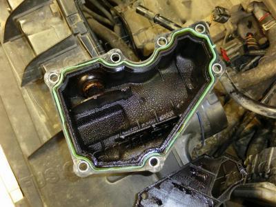

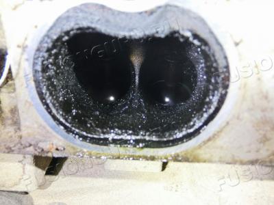

Раскрутил.
Там внутри в общем-то ничего интересного нет.
Вот это вот чем отчистить?
Что до клапана - он там болтается как ... не знаю что. Вопрос - он должен там болтаться под действиями сил гравитации? Когда задом вверх - клапан открывается, когда вниз - закрывается. Такое ощущение, что пружинки там нет. Или она и должна быть такой слабой?
Справедливости ради - в коллекторе есть дофига масла. По ЕТИС - это признак постоянно открытого клапана.
