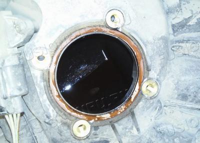

Всем добрый день!
У меня тут масло за ДЗ что бы это могло быть?
Поролон для картерных газов хоть и черный в месте входа трубки но не мокрый.
Лучше ответить - не знаю, чем отвечать, что попало.
- Сообщения: 42211
Re: Чистка дроссельной заслонки
Mnompadin, viewtopic.php?p=344954#p344954 - отсюда

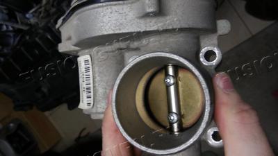

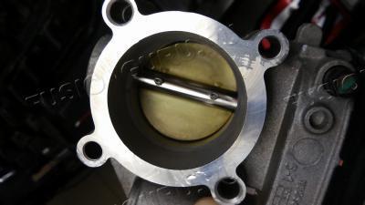

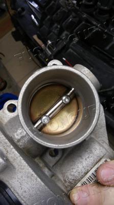

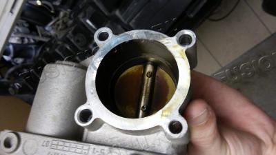

Промыл дроссель, впервые за 40700 км и без трех недель 10 лет отроду. Делал по инструкции, все четко, болты открутились и разъем снялся легко. Мыл дешевкой за 185 руб "Fillinn Очиститель карбюратора", все смылось прекрасно давлением из баллона, даже тереть не надо. Из ВК откачал 3 мл масла, датчик TMAP был практически чистый.
До
После
До
После

А нужно ли откачивать?cusco писал(а):Из ВК откачал 3 мл масла
Также впервые почистил на 130 т.км (9,5 лет).
После чистки каких-либо улучшений не заметил.
