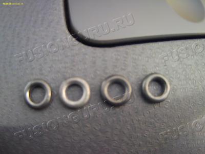

timoha-07 писал(а):Именно от "десятины" и подходят. А почему не подходят у вас? На "хобот" форсунки одевается? Если да, то с маслом в посадочное должны войти.
Да они тоньше, чем родные. Вот через десяточные точно сифонить будет.

#428 Сообщение timoha-07 » 18 май 2015, 18:43
Martovskij, вам паленые от десятины продали :) Родные, десяточные даже толще оригинальных, и на морду черные с блестками типа графита. Фота есть?

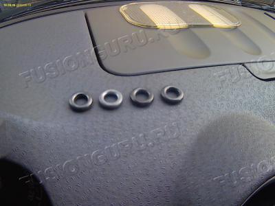

#429 Сообщение Martovskij » 19 май 2015, 17:30
timoha-07 писал(а):Martovskij, вам паленые от десятины продали Родные, десяточные даже толще оригинальных, и на морду черные с блестками типа графита. Фота есть?
Отдал за 4 целых 50 рублей.
Когда снял оригинальные резинки и приложил к этим, увидел, что внешний радиус оригинальных заметно больше. Внутренний примерно такой же.

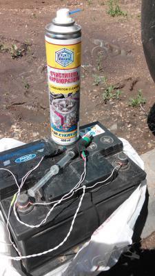

#430 Сообщение art859 » 12 июн 2015, 18:17
Для прочистки форсунок использовался очиститель карбюратора и разовый шприц 5мл. с резиновым поршнем (марка неизвестна). Шприц использовался как резервуар - часть под иголку обрезалась и насаживалась на форсунку. Так как жидкость под давлением (по сути - газировка), то при подаче кнопкой напряжения на форсунку она распыляла жидкость под избыточным давлением газа (факел - не струя).

#431 Сообщение timoha-07 » 12 июн 2015, 19:05
Martovskij писал(а):что внешний радиус оригинальных заметно больше.
Есть аналоговые, которые больше оригинальных по наруже.
art859, на "пипетку" баллона, наденьте кембрик ПВХ от провода, подкалиберный входному отверстию форсунки, и шприц не нужен будет.

#432 Сообщение art859 » 12 июн 2015, 20:04
Фокус - ничего кроме кнопочки нажимать не надо. Видео есть, разместить не могу.

#433 Сообщение SAnat » 12 июн 2015, 20:12
тема прикольная со шприцом. шприц как резервуар.
год назад видел это , понравилось
накачать в шприц давление и нажимать кнопку ;) проще чем давить на балоне одной рукой поддерживая форсунку и другой жать кнопку.

#434 Сообщение art859 » 12 июн 2015, 20:28
Быстро надо делать, чтобы не выдохлась!
И глаза беречь...

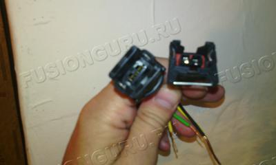

Кто подскажет, как на авто рынке спрашивать про разъем для форсунок? Он вообще универсальный?
Прокладки всё таки от 2110 покупать?

Re: Чистка форсунок своими силами
#436 Сообщение buy_val » 20 июл 2015, 22:34
SotM,
про разъем не скажу, но можно взять изолированные "пины" отдельно на каждый разъем (Клеммы обжимные изолированные "МАМА").
колечки 2110 покупай на всякий случай. (я когда чистил на 50тыс. поставил штатные на место)

#437 Сообщение Сергейsp » 20 июл 2015, 22:52
Вазовские разьемы подходят.

#438 Сообщение Demogorgon » 21 июл 2015, 20:31
Сергейsp писал(а):Вазовские разьемы подходят.
Не все! Себе брал два штуки,оба разные.На выбор,который подойдет.
