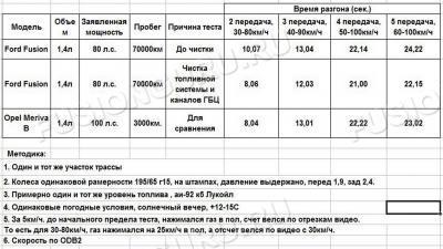

Однако замеры говорят , что стало лучше
Домонтирую и выложу. Но уже видно по отрезкам видео, что отрезки разгона после чистки кароче во всех режимах.
Замеры на одном и том же участке, при одинаковых примерно температурах, на одном давлении колес, и объеме залитого бензина.
Со этими данными не поспоришь к сожалению, хотя я чувствую следующее - Тапка в полу, а машина не разгоняется.

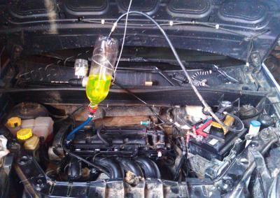

Я бодяжил лавр, на литр добавил 200мл. бензина.
Как работало , как на бензине, обычно.
Выхлоп нормальный был вполне, я даже белую тряпочку под выхлопом рукой держал пару минут.
Работа мотора на 2,15 в этом видео видна, нормально все
Единственное, при падении давления ниже 2,5атм в рампе, мотор по оборотам начинал плавать и работать плохенько.
Так что имейте ввиду такие неисправности в работе машины возможны когда насос не создает нужного давления.
При превышении давления у меня 3,8атм открывается обратный клапан и все из рампы бежит через обратку.
Держать давление лучше 2,7-3,2 .
Больше и для бутылки опасно, в видео выше уже видно , что верхняя часть бутылки в трещинах (качал до 4,0атм)
Методика промывки:
1. Даем работать на холостых 10-15минут.
2. Глушим , ждем минут 10-15 замачивание. Я держал 20минут.
3. Заводим и на переменных 1500-2500 работаем еще 10-15мин. До выработки. Я жег 20минут.
На этом инструкция заканчивается, но мотор 1,4л жрет мало, лавр был еще, продолжаем отсебятину :lol:
4. Ждем замачивание еще 25минут.
5. Дожигаем лавр еще 20минут, на оборотах 1500-4000. Изредка лупя в отсечку секунды по 3-4 :D Чтоб ГБЦ продувало на всю.
6. Батя ругается что нельзя так насиловать мотор :lol: А мы рассказываем про отличия 8 и 16 клапанной головы, отсечку на слишком малых оборотах (6200) и жгем дальше :lol:
Итог:

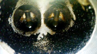

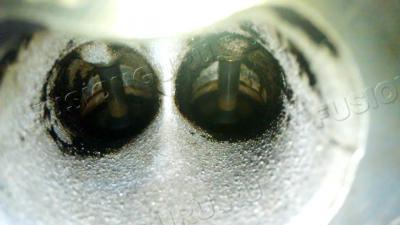

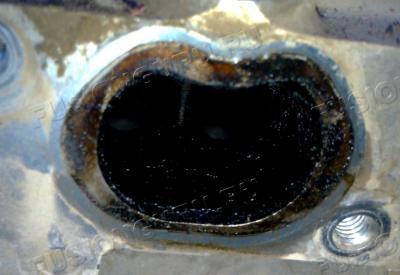

Снял коллектор. Чуда нет. Я надеялся лавр помоет хорошо.
Но нет, надо механически чистить канал.
Было / стало

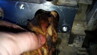

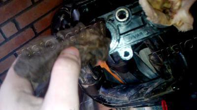

То есть помыло только центральную перегородку, куда и прыскает форсунка. Остальную грязь из канала надо руками убирать :( Но как видите зону клапанов помыло ;)
Там где было руками почищено. Чистил пропитанной тряпкой с лавром, просто замачивал тряпку и пихал в канал.
Пихал чистую, доставал грязную/
2 суток так делал, менял тряпки и отмачивал каналы с перерывами от 2 до 9часов, очень много тряпок извел, вставлял в канал чистую пропитанную лавром, доставал черную.
Итог там где было вручную отмочено и потом на лавре поработало

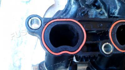

Про то что я ругал форд за не сосность каналов башки и коллектора, приношу извинения, был не прав
Грязная ступенька перед каналом, соостна с ступенкой на коллекторе, просто там нет прокладки и грязь откладывается.

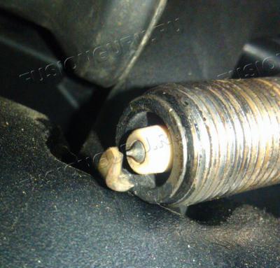

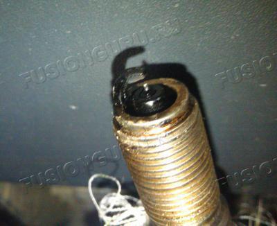

Свечи я протупил, надо было ввернуть старые, весь шлам с каналов и цилиндров осел на свечах
Отмыть белую юбку электрода уже никак и ничем :( Хотя может на валилове на высоких таки выжжет.

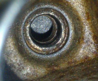

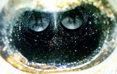

В цилиндрах был сухой нагар. После лавра, все еще грязь, но нагар мокрый , вот если бы снять ГБЦ и механически ее вытереть, было б классно.
В общем, как размачиватель слежавшегося нагара и раскоксовки средство достойное. Хороша как очиститель карбюратора ;)
Но не может эффективно удалить отложения сама без помощи, она очень хорошо размачивает нагары и грязь, и если потом тряпкой потереть убирает замечательно.
В плане размочить и потом убрать механически просто супер, нравится очень.
Очень хорошо отмыло именно то место куда льет форсунка, то есть струей отмыло.
Где просто попадало, только отмочило нагар, потому что не было механического воздействия - струи жидкости с форсунки, трения и т.п

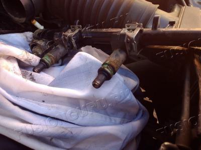

Форсунки
Пришел к выводу, что прысканье струйками нормальная работа форсунок
А вот прыск облаком, это некоторое заблуждение.
Это происходит после чистки очистителем карбюратора и лавром, но первое время.
Возможно из-за содержания более легких фракций каких-то.
Но в общем:
- Бак, фильтра, топливные магистрали чистые
- 10-15 минут работы на бензине
- достаем рампу и она снова льет струйками. Думаю потому что бензин более тяжел и содержит смазки и примеси.
- бензин, вроде хороший, лукойл аи-92 к5
- повторяем чистку, прыскает облаком, снова работает в холостую на бензине, снимаем рампу опять струйки.
Но к чести сказать струйки более сильные , чем были до чистки.

SAnat писал(а):Свечи я протупил, надо было ввернуть старые, весь шлам с каналов и цилиндров осел на свечах
Это ЛАВРовцы рекомендуют в первую очередь, у меня свечи были очень похожи, пришлось подвергнуть их после этого отжигу с использованием паяльной лампы совместно с использованием химии. Может из строя вышли, не знаю. В резерве валяются. :)

Просто видно размоченный нагар.
Я собрал машину и поехал на трассу, вваливать на высоких оборотах, чтоб отжигом и температурой камеру сгорания почистило и свечи.
Свечи жалко - дорогие иридьевые. Очень нравятся они мне уже 3 год. В целом, чтоб хуже работало с черной юбкой свечи не заметил. Будем надеяться почистило. Еще немного поезжу и выверну свечки.
Забыл сказать, я не использовал насос и не гнал давлением по магистралям родным, потому что тестовая резина, замоченная в лавре набухла
Пару дней спустя как помыл систему на сайте производителя увидел это http://www.lavr.ru/pages/tests/vliyanie ... e-s-konku/
Так что через насос не гнал, по топливным магистралям гнал самотеком, сверху из под капота через фильтр залил, фильтр нужен чтоб его штуцер резиновые колечки быстросъемных соединений закрыл от контакта с лавром.
А снизу тоже фильтр и с него самотеком стекало, стекала темная жижа ;)

Так... Ну смонтировал, это
Вот такие результаты вышли:
Итоги в таблице с пояснением методики тестирования:
Замечания очень хочется услышать, как сделать тест еще более объективным.
Мои мысли:
2 - 30-80 оставляю
3 - 40-90 увеличиваю, будет 40-100
4 - 50-100 и 4 - 60-100 оставляю.
Думаю за 100км/ч заходить не стоит, во первых долго разгоняется, аэродинамика этих "кирпичей" мешает и скорость выше противопоказана из-за повышенного жора бензина у них, опять же благодаря аэродинамике.
Разгон с 0-100км/ч бесполезен и необъекивен. Слишком многое зависит от того как резина словит зацеп и как будут переключаться передачи. Повторить идентично разгон сложно.
Поэтому предпочтение отдано разгонам без переключений передач.

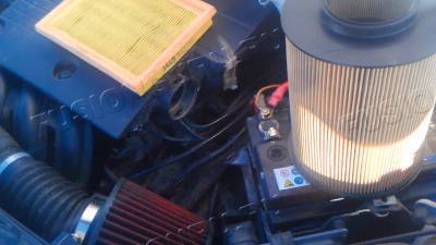

А впереди аналогичный тест систем впуска ;)
Расход воздуха на цилиндр, одометр, спидометр, угол открытия дросселя, температура и давление воздуха на впуске, мгновенный расход думаю вывести. Больше не надо и так цифр много получится, сложно будет разместить компактно на маленьком экране.

timoha-07, так то был эксперимент. В курсе, что свечки нередко умирают при прокаливании - легко перекалить. По мне так проще карбклинера вариант есть - купить новые. Это надёжнее всего, ИМХО.
К слову, некоторые отложения даже прокаливаются почему-то с трудом, а химия их не берёт. Нужно механическое воздействие, наверно (пескоструйка). :)

pawfrux писал(а):свечки нередко умирают при прокаливании - легко перекалить.
Свечки "умирают" при неравномерном нагреве, например паяльной лампой или на газу. Поскольку центральный электрод состоит из нескольких частей, то при неравномерном нагреве и остывании возможен его обрыв.
Лучше всего прокаливать свечи в углях, тогда они прогреваются равномерно, и вся дрянь выгорает полностью. Остаётся только почистить электроды металлической щёткой от остатков загрязнений.
Но в автомобилях до такого состояния, чтобы потребовалось прокаливание, свечи довести проблематично, разве что при масложоре в несколько литров на 1000 км. А в нормальном режиме свечи самоочищаются.

А чем Вас не устраивает прокалить свечи и цилиндры на трассе. Пускай машинка почистится сама.
Было /стало
Никакой химии , и чистки, само почистило, трасса отжиг на высоких оборотах ;) Как видите я даже сажу не стирал, вот такие я их вывернул из 4 цилидров все и не протирая сфотал.
В цилиндре вот
Ну что ж после чистки инжектора и топливной системы, я отъездил вторую неделю:
- собственно фото свечей и цилиндров внутри сделаны сегодня
- на видео по замерам разгона есть эффект вроде как, но хоть убей динамики увеличения не вижу, блин разгоняется она адово медленно :mad:
- расход упал, чисто субъективно, жрать стала меньше по ощущениям. Пока точно не могу сказать, катаю не много, две недели - пол бака. Так что через месяц можно точнее говорить, но пока расход радует

Кроме проверки , антифриза, свечей цилиндров, поменял масло наконец спустя 2 недели после мойки Лавром.
Маслонормальное без примесей на вид слилось.

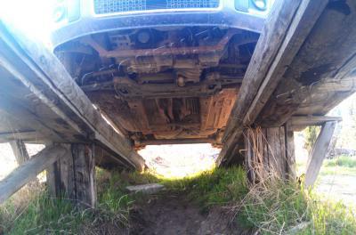

Вот так по колхозному нашли эстакаду, на окраине города
Заехали
Легкий пятничный ремонт в приятной компании.
Сначала у первого подвеску поделали и помелочевке.
К слесарям блин лучше не суваться, 3 СТО - одни сказали рейка стучит, вторые - опорники, третьи - втулки стабилизатора.
Приехали в троем, молодые пацаны без опыта (ну я меня немного есть опыт по многу раз переборки ходовки фьюжа :o и замене деталья), нашли за пять минут - обе стойки стабилизатора люфтят, прямо взял в одну руку стабилизатор и в другую стойку и пошатал, четко ощущается люфт в шарнирах обоих стоек.
Вот езди после этого на СТО :(

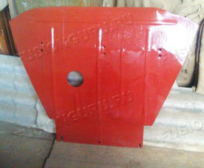

Потом я своего поделал.
Осталось защиту рихтованную и обновленную повесить завтра и все супер.

Тоже форсунки тут решил помыть,
машина 80000км, 7 лет, "с рождения" заправлялась на настоящем лукойле АИ-92 и вот результат:
Сообщения: 4956
Re: Чистка форсунок своими силами
#415 Сообщение ANG » 17 май 2015, 12:28
Не там смотришь. Смотри торцы.

Martovskij, и кольца зелененькие заменить надо на нашемарочные. Сифонит из-под них, вон какая пылевая борода.

timoha-07 писал(а):Martovskij, и кольца зелененькие заменить надо на нашемарочные. Сифонит из-под них, вон какая пылевая борода.
Честно говоря купил от 10-ки кольца, когда стал их одевать оказалось, что они не подходят на эти форсунки. Какие нашемарочные взять?
Сообщения: 11351
#418 Сообщение timoha-07 » 17 май 2015, 20:42
Именно от "десятины" и подходят. А почему не подходят у вас? На "хобот" форсунки одевается? Если да, то с маслом в посадочное должны войти.
Где?
Сообщения: 11351
#420 Сообщение timoha-07 » 18 май 2015, 01:52
Где-где :) -на форсЕ., которое не пластиковое, первое к башке.
