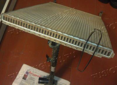

Но для начала есть донор для тренировок - родной фордовский
Что ж все очень не плохо, в принципе на то чтоб раздербанить все ушло пару минут. И все как бы очень ремонтопригодно.
Банка сама нормальная платик не треснул, не повело. Прокладка тоже вроде ничего.
Непонятно чего он в морозы мокрил, видимо 1 раз прокладку давануло в мороз и пошло так дальше.
У меня на опеле так было давануло прокладку датчика температуры в -30с, лилось хорошо, и ничего вытащили датчик из радиатора, и вставили обратно хорошо.
Больше не текло.
Собственно раз прокладки я посмотрел такой не найти, а хорошо бы поменять ее.
То остается для надежности герметика туда добавить к родной прокладке.
Осталось только выбрать правильный герметик.
И все , собрать легко, там даже отвертстия есть, проволокой чтоб банку к радиатору притянуть перед тем как зажимать.

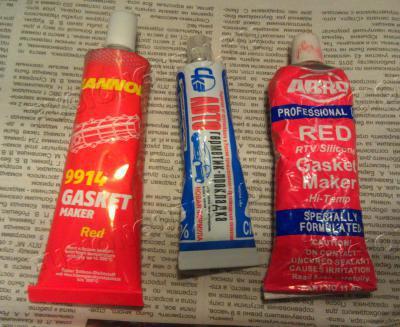

Итак тест герметиков:
- однокомпонентных силиконовых (других не было в продаже),
- для прокладок
- бензо, масло, антифризо стойкие. Казанский по отзывам тормозная жидкость съедает.
Цены в магазине:
- Манол красный 180руб (85 грамм).
От -50 до +300с.
- АБро (США ОРИГИНАЛ) 300руб. , Абро китай или подделка 170руб. (85 гр.)
В оригинале надписи Абро выдавлены на тюбике , надписи белые, и срок годности черными точками нанесен.
От -65 до +260/343 при постоянном воздействии и до до +315/395 градусов Цельсия при периодическом воздействии.
- Казанский оригинальный производство КЗСК (подделки производитель ООО ".......") - 50руб. (60 гр.)
От -50 до +200с.

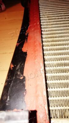

Зачистил, обезжирил, нанес.
Выждал 25минут, стянул.
Абро и манол написано 15-20минут выжидать до формирования слоя.
Казанский 20-30минут.
Сушка Абро и манол 24 часа при комнатной температуре.
Казанский написано "эксплуатацию можно начинать через 4 часа". Максимальная прочность через 72 часа.
Многие на форумах писали , что 4 часов реально достаточно, даже для поддона картера.
Оставил на сутки, завтра посмотрю , что выйдет.

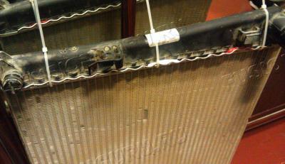

Завтра же раскидаю морду фьюжу и сниму радиатор лузаровский , чтоб делать его, загнал фьюжа подальше во двор, пускай пока стоит. До среды наверное буду на пузотерке ездить
Внимание вопрос: надо ли ждать полимеризации после нанесения, или сразу прижимать 2 поверхности?
Я считаю , что полимеризация нужна только , чтобы сформировать слой нелипнущий, дабы прижимаемая поверхность не прилипла и потом ее можно было спокойно снять.
Но я ведь хочу "сделать раз и на всегда" , я думаю намазать, ничего не ждать, сразу прижать и обжать, и чтоб оно уже собранное сохло , так будет мне кажется лучше.
Лучше тем что обе поверхности склеются и слой уплотнительный сформируется уже на собранном изделии.

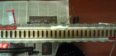

Казанский подвел спустя 2 недели эксплуатации
Маннол пока держит 3 неделю, -38С было, не проблема.
Время покажет что будет дальше.
Радиатор хоть и ремонтопригоден, но выдержит 3-4 разборки, аллюминиевые зажимы банок уже на второй разборке стали мягче.
Кто досмотрел видео, у меня у самого вопрос остался, как в радиаторе за 2 недели герметик превратился в сопли, а в комнатной температуре 2,5 недели все нормально. Тюбик один и тот же. Видать перепады температур сказались.
- Сообщения: 7011
Re: Замена радиатора охлаждения двигателя. Чет не идет.
Вот и маннол сдался примерно 2,5месяца держал.
Причем намазано было еще и сверху толстым слоем.
Думаю не было бы этого слоя продержался бы меньше.
Из плюсов герметик сохранил свою жесткость отколупывается весьма фигово.
Казанский превращался в мягкие "сопли" за 2 недели.
Дело было так:
Машина просто стояла 2 недели, на улице при температуре до -10с.
Я пока ездил на других, никто машинку не трогал , все было хорошо, я периодически мимо проходил было сухо под ней.
Как я созрел снова на ней покататься, подхожу , смотрю под бампером опять мелкое мокрое пятно, заглядываю под бампер вижу родные красненькие капельки свисают с обеих сторон радиатора.
Начал мокрить сразу с 2 сторон. Примерно по центру замазки боков капли пошли.
Машинка просто стояла, давления в системе не было, температурных перепадов больших тоже.
Вывод антифриз просто со временем кушает герметик и такой ремонт носит временный характер, просто отсрочить покупку нового радиатора.

А время у меня есть с пару недель, поэтому сегодня раскидал и зачистил радиатор, проблемы 2:
1. Уплотнительные резинки немного увеличились в длине, наверное воздействие герметика.
Вымочил в ацетоне, она еще на сантиметр выросла в длине , щас на батарее сушится надеюсь сожмется.
Не знаю как еще их ужимать. Надо чтоб укоротились.
2. Не уверен, что эпоксидка сдюжит.
Хотя вроде до 120с держать должна, но раз антифриз жрет герметик, сомневаюсь что эпоксидка устоит со временем.
А поксипол как-то доверия не внушает еще больше.
В инете кто как пишет, кто-то говорит эпоксидка держит , кто-то говорит антифриз ее жрет.
Впринципе время еще есть подумать , чем заклеить его намертво.
Больше я с ним возиться не хочу, последняя попытка.
Хочу заклеить на 1 раз и двое суток, чтоб сох. Потом второй слой сверху, прямо поверх зажимов бочков и посушить трое суток еще.
Дело было так:

так как разобрал, все зачистил и подготовил к сбору, готов рассмотреть любые идеи, что еще опробовать.
Родная резинка подусохлась на батарее и стала входить нормально на штатное место.

Анатольич, на заре твоих "колдуй бабка-колдуй дед" говорил тебе - ищи хорошие герметы. Нет, млин как упертый самонадеянный колхозник куражишься с автогерметами и эпокси смолами. Полиуретаны рулят. Можно было попробовать тиоколы, у оконщиков что стеклопакеты собирают. А если на силиконы тянет, то обязательно двухкомпонентные.
- Сообщения: 7011
Просто видишь дело какое, у автогерметиков написано , что они стойки к техническим жидкостям (у всех написано стойки к антифризу, тосолу).
А обычные брало сомнение, что антифриз их разъест.
Теперь знаем что и автогерметы разъедает.
Кроме того в моей деревне оконщиков и двухкомпонентные герметики фиг найдешь.
Кароче надо искать и в инете заказывать.
- Сообщения: 10938
Копаясь в и-нете, обрати внимание на тех кто сувенирной продукцией занимается в твоем ареале. И литьем бетона в формы. Они используют хорошие герметы для форм.
Автогерметы и разные причиндосы - это для того чтобы после их применения доехать до бокса с капремонтом, а не как аналог примененных в авто веществ, со сроком работы равным ( или примерно равным оригинальным материалам). Тебе же не приходит в голову мазать полиуретановые сальники автосиликоном, хотя с удовольствием мажешь его в прокладки.

p.s. А по радиатору все просто, зачистил и собрал родной фордовский без всяких герметиков.
Одно хорошо, до -20с он не мокрит, до этой температуры его прокладки держат уверенно.
А такого холода уже не будет до след. зимы.
