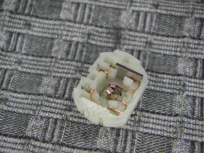

#57 Сообщение Vadim » 30 авг 2017, 18:51
привод замка и магнитола снова в строю.
Магнитола - просто "выплюнула" разъем сзади.
воткнул на место - все работает..
пытался выдернуть - не выдергиваиццо :lol:
как он выпал - ума не приложу.
видимо, когда-то его воткнули не до конца.
А с приводом все значительно интереснее...
моторчик очень вяло работал.. даже без нагрузки..
не клинил, не жрал большого тока.. если держать шток то ток всего 300 ма..
хе-хе ;) чейта?
Ели разобрал корпус привода, выколупал мотор..
разобрал... ну чуть в черной пыли было... не прям "ВАЩЕ", просто чуть-чуть....
помыл "калошей"
:eek:
Щеточный узел в идеале!
А че не крутимся тогда? :D
вот там на фотке, справа, вверху крышки - штуковина прямоугольная.. это варистор..
оригинальное решение, спрятать его внутри мотора :rolleyes: (он ограничивает ток через мотор, в крайних положениях актуатора)
в общем, варистор зажат между двумя пластинами, причем почти торцами этих пластин... и пластины просто протерли в электродах дырки.. контакт пропал..
очень аккуратно вытащил его, вместе с железками по другому его не изъять, с железки мелкой наждачкой снял заусенцы... варистор перевернул, теперь он в другом месте касается железок.
И все стало работать весело и задорно! :up:
ток холостого хода мотора 100ма ток остановленного около 4.5А
процесс не фоткал.. вспомнил когда уже все собрал..

Vadim писал(а):варистор перевернул
А если его убрать совсем? :o
1. Когда читать нечего
2. Когда уже все сломано.
ERV
Модератор
Сообщения: 2333
Откуда: С-Пб
Re: Купил подержанного фьюжика... советы-подсказки-инструкци
#60 Сообщение ERV » 01 сен 2017, 12:46
Помнится - у кого-то моторчик после этого приказал совсем... Хотя - возможно я с чем-то другим путаю.
